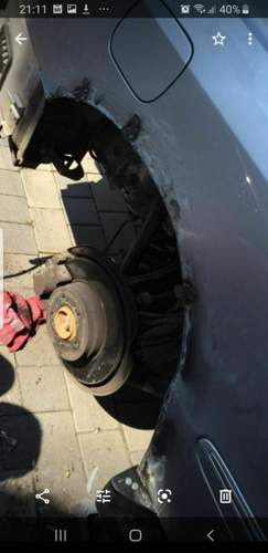

Mein Baby noch in der Fertigstellung.

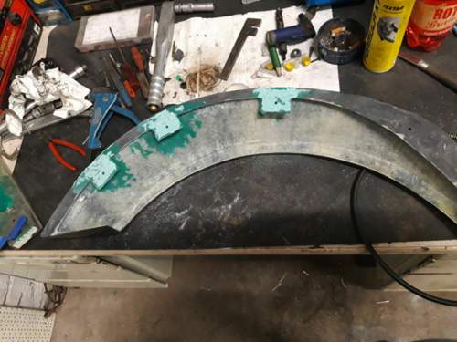

Wie ich sehr gut erkennen kann, ist es das GFK Bodykit von black series. Wirst viel Nacharbeit haben vorallem musst du schauen dass du hinten an der Verbreitung gut arbeitest. Einfach drauf kleben laminieren ist nicht, das wird trotzdem irgendwann reißen. Du musst um den radlauf metallklammern verschweissen wo du dann die Verbreiterung plus Kleber in die klammern rein stecken kannst (siehe meiner auf dem foto) das hilft.. habe noch 2 Klammern dazu geschweisst
Screenshot-20200221-211117-photos
@aa-444 schrieb am 21. Februar 2020 um 21:22:05 Uhr:
@01knapp01 schrieb am 20. Februar 2020 um 20:41:39 Uhr:
Ich habe Klammer in die Verbreitung eingearbeitet damit ich sie zusätzlich verschrauben kann.
Das mit nur dran kleben ist nicht gut denn wie du sagst wird es irgendwann reißen.
Jetzt sind die bei mir verschraubt und zusätzlich verklebt

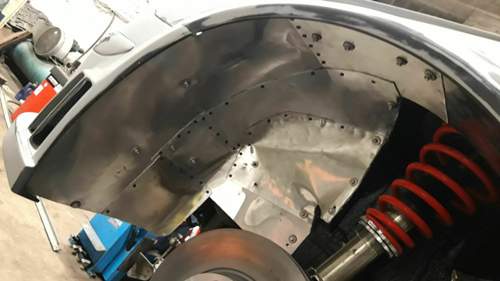

Wie wirst du das vorne machen mit dem radlauf? Ich hatte mir viele Ideen ausgedacht aber bin jetzt dabei aus alublech die radläufe zumachen.
Die werden noch miteinander verschweißt
@01knapp01 schrieb am 22. Februar 2020 um 09:09:39 Uhr:
Du hast hinten nur gespachtelt glaub mir das hilft nicht auch wenn du nietest oder verschraubst. Ich hab metall+kunststoffkleber verwenden. In die Klammern reingesteckt, (die Klammern sind verschweisst) es entstehen keine Vibrationen weil das extrem gut anliegt.
Dann wird laminiert mit Harz, und feingespachtelt. Ich hab schon zwei Umbauten hinter mir. Beim ersten hab ich das so ähnlich wie du gemacht und es ist angerissen nach nur einem Monat, den 2. Umbau hab ich mir alle Informationen geholt und war bei verschiedenen Karosseriebauern. Hatte 2 Jahre Spaß mit meinem clk ohne Risse :-)
Vorne und hinten im Rathaus was du meinst hab ich kunststoffplatten verwenden 2mm dick, gibts bei eBay und sind elastisch bzw biegbar.

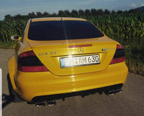

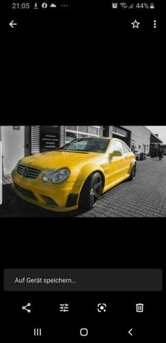

Hast du noch mehr Bilder von deinem Auto ?
Gelb ist ne geile Farbe , ist es ein 63er ?
Bilder kann ich nächste Woche gern machen.
Es ist ein 320 aber ich werde sehr wahrscheinlich nächsten Winter ein 55 amg Motor einbauen.
Ich bin zum umbau gekommen da ich vorne ein Unfall hatte und dachte mir warum wieder Orginal wenn ich auf black series umbauen kann. Ich habe mir anfangs gedacht das es eine plug and play Sache wäre aber mit laufe der Zeit habe ich gemerkt das es doch kompliziert ist aber zu dem Zeitpunkt war es schon zu spät um aufzuhören. Aber jetzt freue ich mich das Projekt zu beenden. Ich werde es im März in frozen grey matt lackieren.
