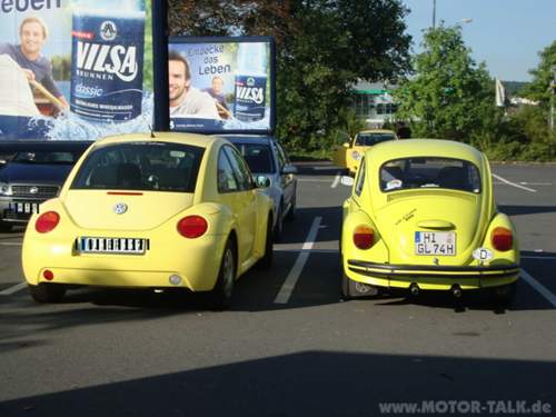

Hier mal ein Bild das mit per Mail zugelaufen ist😉.
Wenn ich die Qualität sehe denke ich schon wieder über eine andere Cam nach.
War in H dieses Jahr.
Vari-Mann
Ich kanns erraten, wer das Bild gemacht hat 😉
Allerdings kostet die Kamera von Basti auch schon mehr als ne halbe Mille !
