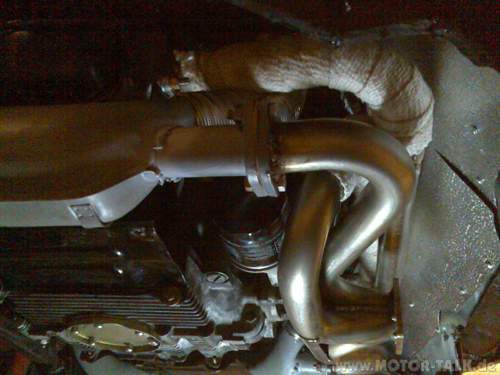

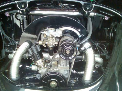

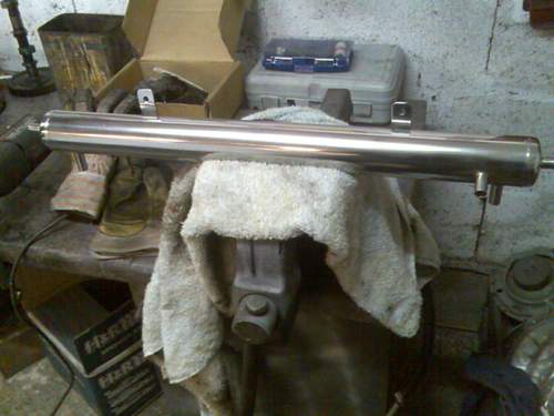

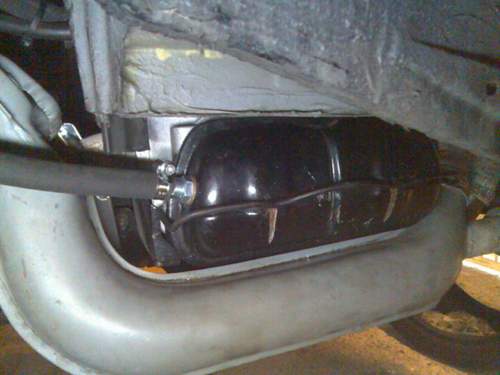

Da die neue Saison nun vor der Tür steht hier mal ein kleines Motor update meines Big Black !
Entlüftung
Verteiler 1-2-3
Motorhaube abnehmbar
Endrohre der Ahnendorpanlage poliert
Poliert hab ich ihn heute auch,zumindest den Motor.
Den rest ,Felgen und Lack, mach ich dann kommende Woche ,damit er dann endlich wieder angemeldet werden kann.:)

Hallo Vari
kann das sein, daß du deine Ahnendorp mit Hitzeschutzummantelung versehen hast?
Wenn ja, bringt das was?
Jetzt hab ich doch erstmal gesucht wo du das gesehen hast:D
Ja hab ich ,aber nur in dem bereich wo es eng am Abschlußblech vorbei geht . Und dann auch noch ein Alublech das ich am Abschlußblech angebracht habe,ein cm abstand reicht da schon um den Lack nicht zu verbrennen .Zumindest gab es letze Saison kein problem.
Wie es ohne Hitzeschutz und Alublech wäre kann ich nicht sagen aber es sollte dann wohl alles noch heißer werden als jetzt schon.

Kraftstoff ist teuer und da muß man doch die ganze Energie nutzen die drin ist.:D
Aber im erst,hab schon genug angekohlte Bleche gesehen und das will ich vermeiden wenn es geht.
wo bekommt man das Wickelzeug her und ist es schwer zu verarbeiten?
Merkst du auch einen Unterschied im Sound? Wird alles dadurch etwas gedämpft?

Wickelzeug bei eBay,10€ die Rolle Keramikbasis.
Sound dürfte sich nicht ändern ich hab es aber vor dem einbau umwickelt,kommt man besser drann,und dann mit Schweißdraht fixirt.

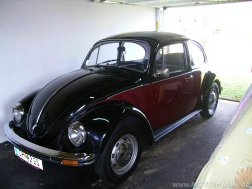

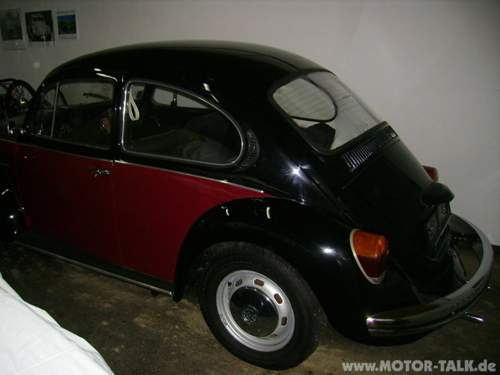

Das war mein 1200er...
Ist quer durch Österreich nach Klagenfurt am Wörthersee übersiedelt...
Komplettrestauration,Baujahr 75,also noch der gute Deutsche...
Hätts doch net tun solln,ihn zu verkaufen - hatte keine Zeit zum Fahren,
Schnief.

Schönes Auto !
UND WENN DU DEINE TRÄNEN WEGGEWISCHT HAST- SUCH EINEN ANDEREN DEN DU KAUFST !!!:D:D
