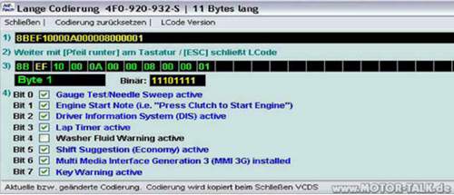

Wer kann mir sagen mit welchen Codes ich den Zeiger auschlag an meinem A6 freischalten kann. Hab mir ein VAG COM zugelegt und suche daher nach freischaltungen die man machen kann.
- AAS tiefer legen
- Blink interwal (von 3 auf 5) stellen
- MMI ???

Bit 0 aktivieren
Strg-17-a6-4f-facelift
Hier solltest Du alles finden, was Du brauchst: http://www.a6-wiki.de/index.php/Codierungen_mit_VCDS

Hallo
Ich habe jetzt eben den Zeiger auschlag an meinem Auto umcodiert. Hat prima geklappt mit dem Bild das DVE in seinem Beitrag angehängt hat.

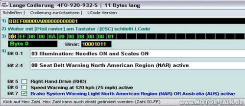

Ich wollte im gleiche zug noch den Pipston der Sicherheitsgurte abschalten, nur das habe ich mit dem link von VCDS "7 G 7.1 Gurtwarnung deaktivieren" nicht hin bekommen.
Für alle, die das Piepen stört, ändert einfach die vorletzte Ziffer auf 0 Anstelle des ? die Null, den Rest nicht ändern! Die Werte 1, 2, 3 deaktivieren nur die Beifahrerseite.
STG 17 (Kombiinstrument) auswählen
STG Codierung -> Funktion 07
xxxxx?x: Gurtwarnung
0 keine Gurtwarnung
Ich kann mit dem Text " vorletzte Ziffer auf 0 Anstelle des ? die Null " nichts anfangen. Welche nul ist gemeint und wo einsetzen (ich weiss ich bin auch eine NUL).
Hat vielleicht jemand ein Bild wie es DVE gemacht hat. Finde ich das in "long code" ?
Wer hilft mir weiter
Original geschrieben von Duc2009
Wo finde ich das in "long code" ?
In Bit 2 bis 4 sind Fahrer und Beifahrer hinterlegt ...
Codierung-strg-17-facelift-a6

Hallo DVE
Wie komme ich auf die Zeile Gurtwarner und was muss ich bei bit 2-4 ändern.
Bin ich blöddddddd .............
