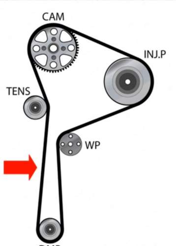

Ich mache mir gerade ein paar Gedanken wegen den Spanner. Wo genau messe ich die 90Hz mit der App und benötige ich dafür ein Microphone? Wenn ja, hänge ich das Microphone dann an den Zahnriemen zwischen Kurbelwelle und Spanner?

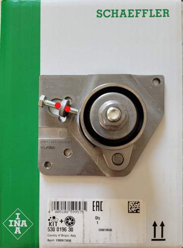

Wäre es nicht auch möglich, wie auf den Bild, vor den lösen des alten Spanners eine Schraube einzudrehen, sich die Umdrehungen zu merken und Markierungen zu setzen? Die Schraube drehe ich dann in den neuen Spanner genauso viele Umdrehungen rein und richte mich zusätzlich nach den Markierungen. So wäre jetzt mein Plan, fals ich da einen Denkfehler habe, berichtigt mich bitte.

Zahnriemenspanner

Mach das mit der App, das geht hervorragend auch ohne externes Mikro.
Bild anbei, der Rote Pfeil zeigt wo das Handy dran halten sollst.
Danke dir! Ich werde es mit der App am alten Zahnriemen und am neuen überprüfen.
