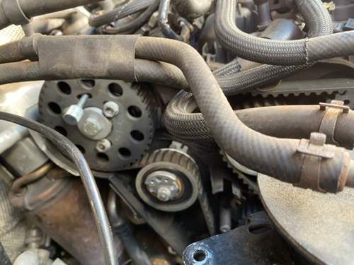

Mal eine andere Frage, der Vorgebesitzer hat den Zahnriemen schon mal gewechselt, jedoch kein Aufkleber hinterlassen.
Mir ist aufgefallen, dass die Spannrolle nicht in der vorgegebenen Position war. Lenkt sich der Riemen?
Themenstarteram 17. Juni 2023 um 8:52
Anbei ein Foto, leider etwas unscharf. Es waren locker 1,5cm zu schwach gestrammt
Is schon etwas weit daneben aber ja, der längt sich schon ein wenig, so viel aber normalerweise nicht.
