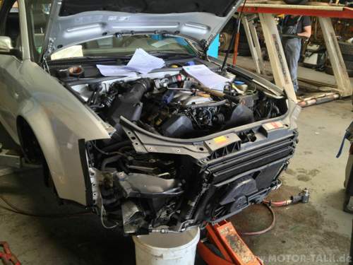

Aufm Plan stand:
- Zahnriemen
- Keilriemen
- Luftfilter (gut, nicht der rede wert)
- Wasserpumpe
- Thermostatventil
- Achsgelenk vorne links
Auto auf die Bühne, Räder runter, untere Motorabdeckung ab, Radhausschalen raus.
Alle sichtbaren Schrauben am Schloßträger lösen, Kotflügelschrauben im Radhaus lösen, Plastikabdeckungen und Gitter unten bei den Neblern raus.

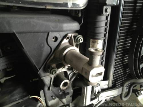

So, Stolperstelle Nummer eins, wie kriegt man die Stoßstange ab ohne sich zu verrenken? Nach einer halben Stunde Fluchen habe ich zwei sehr lange Innensechskant-Schrauben gefunden, die die Stoßstange mit dem Halter verbinden. Jeweils links und rechts innen von den Neblern nach oben tasten, Ratsche, losschrauben fertig. Stoßstange vorsichtig vorziehen, Steckverbindungen ab, fertig.

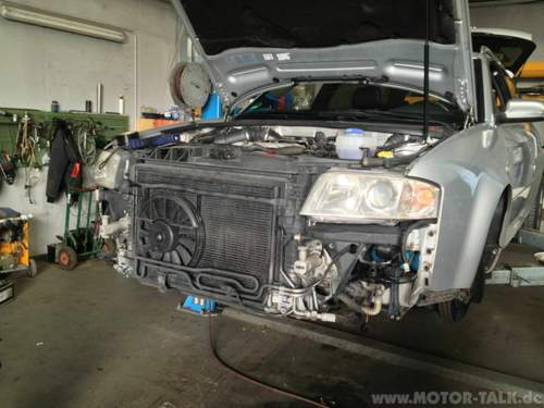

Dann hat man den Schloßträger mit dem Kühlerpaket vor sich. Jetzt kann man die Schrauben unter den Scheinwerfern lösen, dann bekommt man die auch einfach raus. Alle Kühlerschläuche ab, Eimer bereithalten sonst gibts nasse Füße 😁 .
Den Schloßträger kann man vorsichtig nach vorne abkippen, dann muss man die Schläuche von der Klima nicht lösen. Unten nen Wagenheber o.Ä. drunter, oben mit nem Seil bißchen fixieren.
So. Stolperstein Nummer 2. Der ****** Viscolüfter.
Ist ein Linksgewinde, geht als MIT dem Uhrzeigersinn auf! Ohne Spezialwerkzeug "Zweilochmutterhalter" nicht zu öffnen. Beim ANK kann man auch NICHT mit zwei flachen 32er Schlüsseln gegenhalten. Frost-Rostlöser nicht geholfen, anwärmen nichts geholfen, Fluchen nichts geholfen. Frustration. Wo man nichts sieht, ist fühlen keine Schande.
Der eigentliche Plastiklüfter ist mit 3 Inbusschreiben an der inneren "Viscoeinheit" fest. Lösen, Plastikpropeller ab, zack hat man ne Menge Platz.
Muss aber so oder so runter. Die ganze Einheit, die den Lüfter und das Keilriemenrad hält, ist mit 3 langen Schrauben am Motorblock fest, abschrauben, Platz, freuen.
Der Keilriemen sollte jetzt schon längst weg sein, den Motor kann man jetzt am Stirnrad auf OT drehen. Markierung ist auf der Scheibe und oberhalb davon auf der Plastikabdeckung vom Zahnriemen.
Haben das zusätzlich nochmal markiert.
Plastikabdeckungen ab, an möglichst vielen Stellen Markierungen anbringen (wenn man kein Nockenwellenlineal hat), Stirnrad ab, Zahnriemen runter, Bierchen trinken.
Ab jetzt wars supereinfach. Die Wasserpumpe ist mit unendlich vielen Schrauben fest, das Thermostat befindet sich schräg links (Beifahrer-Links) davon. Lässt sich superleicht austauschen. Ich war hocherfreut, wie absolut sauber und ohne jede Ablagerung der Kühlkreislauf war 🙂
Alles getauscht, neuer ZR drauf, peinlichst genau drauf achten, dass alle Markierungen zu 180% wieder genau da stehen, wo sie waren, neuen Spanner entspannen (?!), gucken dass es immer noch passt, Motor 2-3 mal durchdrehen, gucken dass es immer noch passt, ...
Und dann wars quasi nur noch zusammenschrauben.
Zeitaufwand ca 4-5 Stunden, wenn man es zum ersten mal macht und KEIN Spezialwerkzeug hat und über oben genannte Punkte (Stoßstangenhalter und Viscolüfter) stolpert.

Hm...angesichts der Tatsache dass die neuen Komponenten (ZR, Spannrolle) ein minimal anderes Maß haben, bin ich gar kein Fan davon, dass ohne Spezialwerkzeug und Markierungen zu machen... Klar läuft er, aber perfekt eingestellt stelle ich mir anders vor. Zumal beim Leitfadenmäßigen Spannen des ZR die Markierungen dann nicht mehr 100% passen könnte... Mag kleinlich sein, aber ich würde es nicht so machen. Werkzeug hättest du gern von mir leihen können 🙂
Wie würde sich das denn -wenn- äußern? Unrunder Lauf?
Das Nockenwellenlineal macht ja nichts anderes, als die Nockenwellenräder 100% zu fixieren, richtig? Damit gleicht man die minimalsten Größenunterschiede beim neuen Riemen etc auch nicht aus. Oder liege ich da falsch?
Die Nummer mit den Markierten Stellen ist schlichtweg falsch, wird von etlichen so praktiziert und hat gerne mal einen lockeren Zahnriemen zur Folge!
Du brauchst das Lineal für 32€ und den Dorn für 9€
Und den Abzieher für die NW Räder.
Den Rest bekommt man dann hin.
Insbesondere der Hydraulische Spannhebel, an den hast hoffentlich gedacht.
Ich könnte kotzen wenn man manche Werkstätten dann frech die Rechnung präsentieren sieht..
Es KANN gut laufen, ist aber trotzdem falsch.
Punkt!

Nee, das Lineal macht durchaus was anderes. Die NW-Räder sitzen auf einem Konus auf den Nockenwellen, die werden mit dem Abzieher gelöst, die Nockenwellen selber werden durch die Halteplatte mit dem kleinen und großen Loch in der korrekten OT-Stellung fixiert. Und die Kurbelwelle mit dem Absteckdorn. Die OT-Markierung an der Riemenscheibe der Kurbewelle dient nur dem groben Finden des OT, richtig auf OT arretiert ist dann erst mit dem Absteckdorn. Denn die Kerbe in der Kunststoffabdeckung des ZR ist nicht so super genau...
Wie Pizzaschnitzer schon schrieb: Kann klappen, ist aber falsch. Merkt man dann in etwas mehr Verbrauch, unrundem Motorlauf, leicht schlechterem Starten usw....
Hattest du keine Anleitung zur Hand? Mit welchen Drehmomenten hast du die Rollen, Spanner und Pumpe angezogen? Grad der hydraulische Dämpfer ist ja ne recht spezielle Nummer beim V8... (mit 6Nm vorspannen...)
Nicht zu vergessen den 5mm (+/- <1mm) abstand vor'm abziehen des splints nach druchdrehen des Motors... also beim V8 gehts schon genau, da sollte man nicht fuschen. Hier war mehr glück als verstand am werk... is nicht böse gemeint... aber diese anleitung ist nicht zu empfehlen!! Das Lineal und der Dorn sind unerlässlich für Arbeiten an diesem Motor. auch schwerstens zu empfehlen einen Drehmoment für kleine Drehmomente (ab 5NM). Wie Willywacken schon schrieb sitzt das NW-Rad "lose" auf der Nockenwelle. Wenn man das Rad löst (kann auch ein baumarktabzieher sein) hat man an sich keine chance mehr die 100%ige position der NW wiederzufinden ohne dem Lineal falls sich die NW verdrehen sollte. Auch exakt OT ist nur mit dem Dorn möglich... man denkt es ist ot, dann belehrt dich der dorn jedoch eines besseren... Pipapo... die geschichte könnte noch ewig weiter gehen... wird sich zeigen ob du glück gehabt hast und alles vernünftig läuft, oder ob der verbrauch höher ist oder das Kaltstartverhalten sich ändert... also meiner sprint an, solbald ich den zündschlüssel umdrehe (ca 1/4 U des Motors) 😉
Ok, ich nehme die Warnungen und Einwände an. Man -hätte- hier mit entsprechendem Werkzeug sicherer arbeiten können.
Aber wir (Meister&ich) haben hier schon sehr sorgfältig gearbeitet, grade weil das je ne recht sensible "Operation" ist. Aber es hat sich weder am Startverhalten, noch am Durchzug, noch an der Laufruhe was geändert. Sprichtverbrauch muss ich beobachten, aber der fällt bei dem Motor eher weniger ins Gewicht 😉
Und dann nur über die umlenkrolle gespannt, oder wie...?
Weil ich lese das du den hydraulischen Spanner entspannt hast...
Ich würde an deiner stelle wenigstens nun den dorn einschrauben, und das lineal auflegen. Dann hättest du Gewissheit wie gut du den Zahnriemen wirklich eingestellt hasst. Das mit dem Zahnriemen Werkzeug ist schon wichtig. Genauso wie das 6 nm vor spannen vom Spanner. Ich bin immer wieder froh das Ich es mit dem Werkzeug gemacht habe. Ist etwas schade weil man hier das Werkzeug und auch ne super Anleitung bekommt.
Die Methode mit den Markierungen birgt auch auch das Risiko, dass evtl vorher schon der Riemen nicht korrekt drauf war. Bzw dass er auf Ot zwischen den Nockenwellen etwas durchhängt (Spannung der Ventilfedern und somit die Markierungen Unsinn sind, weil das linke nw Rad nicht korrekt steht...
Der Spanner war bei dem Contitech-Kit vorgespannt und mit Splint gesichert, der ist ganz zum schluss rausgekommen.
Die Spannung haben wir vorher(!) und nachher an mehreren stellen geprüft und verglichen und auch am stirnrad nochmal angepasst, damit überall der gleiche zug drauf ist und wirklich nichts durchhängt. mehrfach durchgedreht und nochmal alles verglichen und geprüft.
ich hab ein gutes gefühl dabei. auch wenns vllt glück war 😉 - oder halt wirklich gewissenhafte arbeit ob der brisanz dieser "OP" ...
