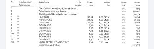

so... mich hat es nun auch erwischt 🙄
Kurbelwellenflansch undicht.
Ist ja auch logisch... erst vor ca. 2000km den Zahnriemen wechseln lassen 🙄
der 🙂 will für den Wechsel sage und schreibe 1340€ haben.... 🙄 machen die auch noch etwas UNTER 1000€??
Gibt es da villeicht einen Zusammenhang..? Sollte man die Dichtung beim Zahnriemen wechsel gleich mitmachen?
Ist das nur ein wedi und geht der ohne weiteres raus zu machen?
Darum geht es ja hier die ganze Zeit schon. Die Dichtung am Kurbelwellenflansch ist ein sog. "Simmerring", benannt nach dem Entwickler dieser Art von Dichtung, einem Herrn Simmer. Und die Kosten zeigen das Problem auf: Die Dichtung kostet vielleicht 30 oder 40 €, der Rest ist Arbeitszeit. Wenn es bei dem Zahnriemenwechsel mitgemacht worden wäre, wären halt nur die Kosten für die Dichtung angefallen.
Wobei 1340 € schon etwas arg hoch gegriffen sind, wer das gelernt hat, sollte es in vier Stunden schaffen. Da würde ich mal fragen, was die außer der Dichtung noch alles tauschen wollen. Womöglich sogar nochmal Zahnriemen und Spannrollen?😁
Nein.. natürlich beinhaltet der Preis nur den Aus- und wieder Einbau. ;-)
Wen es interessiert, hänge ich mal den KV dran... Preis rechts zzgl. Märchensteuer...
Das sind ja auch satte Preise für die Ersatzteile und Hilfsmittel. Jede Apotheke würde sich schämen, für die Reinigungs- und Dichtmittel solche Beträge zu verlangen. Auf jeden Fall Alternativangebote einholen. Das muss ja auch nicht bei VW gemacht werden, so etwas kann jede freie Werkstatt genauso gut. Das sollte auch für die Hälfte oder weniger zu bekommen sein.

Da stehen nicht ohne Grund 300€ netto für den Wechsel der Kurbelwellenflansches, da es eine nicht unbeträchtliche Erweiterung des Arbeitsumfangs ist, im Vergleich zum reinen Wechsel des Zahnriemens. Aber wer das gelernt hat, braucht ja dafür inkl. Zahnriemen A+E "nur vier Stunden". Den Mechaniker möchte ich sehen. Den stell ich nämlich sofort ein.

Dabei sollte erwähnt werden, das kein einzelner Ring sondern der komplette Flansch getauscht wird, was wiederum die De und Montage der Ölwanne bedeutet. Die Reinigungsarbeiten sind dabei wohl der größte Zeitaufwand. Ich hab für den Riementausch mit Rollen 3,3h im Kopf, wer das mit Flansch in 4h macht ist schon sehr fähig.
Bei einem Stundensatz jenseits der 120€ - 150€ muss ich davon ausgehen, das da fähige Monteure arbeiten.
Mit diesen Preisen wird der Kunde förmlich gezwungen, in die freien Werkstätten zu wechseln und knapp 900€ Arbeitslohn bei einem Materiealwert von knapp 100 € sind einfach nur dreist.
Den Flansch inkl. Simmering bekommt man schon von namhaften Herstellern unter 40 Euro.
Und KEINER glaubt wirklich, das da ein Mechatroniker mit 20 Jahren Berufserfahrung selber den Bereich 2 Stunden säubert der diesen Preis im Ansatz rechtfertigen würde.
Da kommt der Azubi oder Prakti dran. 🙄 und fertig.
