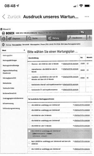

gab es zwischenzeitlich hier eine Änderung? Meine neue Werkstatt sagte mir nun, dass der Zahnriemen eigentlich alle 120.000 km (Sharan 2.0 TDI, 125 kW, 03/2011) gewechselt werden muss und ich mit 185.000 km nun schon massiv drüber bin.
Was stimmt, mein damaliger Wartungsplan mit "alle 210.000 km" oder die Aussage der Werkstatt mit "alle 120.000 km"?
Vielen Dank für jede Hilfe!

Also ich sage schon einmal herzlichen Dank für eure Antworten! Meine Werkstatt begründet die 120.000km so:
„ Der Zahnriemen inkl. Wasserpumpe sollte laut unserem Wartungsprogramm – das stetig auf den neusten Stand gebracht wird – nach 120.000 gefahren Kilometern ersetzt werden. Da es täglich Neuerungen / Verbesserungen der Autohersteller zu Intervallen gibt passiert es ab und an, das uns im Programm ein anderer Intervall angezeigt wird wie im Wartungsheft des Kunden. (siehe Anhang – Ausdruck unseres Wartungsprogramms) Wir übernehmen keine Haftung bei Motorschaden durch Riemenriss.“
Hierzu habe ich einen Ausdruck aus deren Bosch -System erhalten (siehe Anlage).

Den Bosch Tester kannst nicht mal richtig zum Auslesen des Fehlerspeichers verwenden. Das einzige was wirklich zählt sind die Herstellervorgaben. Früher ist zwar besser, aber gleich halbieren...
Such dir ne qualifizierte Werkstatt.
