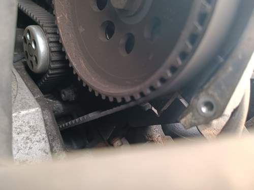

Hallo ich habe ein Opel Insignia 2,0cdti biturbo 194 PS
Automatik. Bj 2013
Jetzt die Frage woran erkenne ich ob mein Zahnriemen übergesprungen ist ich habe gehört man kann es an der Einstellung der Zahnräder erkennen da sollen irgendwie Markierungen drauf sein.
Wie müssen die Markierungen stehen.
Weil das Problem ist ich bin mit mein Auto stehen geblieben und im ADAC Fehlercode Bericht steht Einlass Nockenwellensensor und Kurbelwelle zu Einlassnockenwelle Bank 1.
Mein Auto wurde noch Mal ausgelesen da zeigt er nur den Fehler Nockenwellensensor an den habe ich bestellt und baue ihn die Tage ein. Nächste Frage wo finde ich den Sensor im Motorraum ?
Achso und der Motor dreht will bloß nicht anspringen.
Am besten wäre wen ihr Bilder oder so habt wie die Zahnräder stehen müssen.

Ich denke eher, dass der Nockenwellensensor defekt ist. Nichts für ungut, aber du solltest nach ner Anleitung googeln, wie der Zahnriemen einzubauen, bzw. der Spanner einzustellen ist. Wenn man schon so unsicher da rangeht, ist der Motorschaden vorprogrammiert

Der Motor sollte „abgesteckt“ werden. Dazu gibt es spezialwerkzeug. Wenn die Werkzeuge gesteckt werden können, ist der Zahnriemen nicht übergesprungen.

So die Fragen mit Zahnriemen hat sich erledigt er hat ein Motor schaden am Zahnriemen wurden die Zähne abrasiert

So die Fragen mit Zahnriemen hat sich erledigt er hat ein Motor schaden am Zahnriemen wurden die Zähne abrasiert.also wird irgendwas bestimmt fest gewesen sein.
Vermutlich die Spannrolle. Wie alt ist der Satz?

Dwe war von 2013 ;) wäre also jetzt erst zeittechnisch fällig gewesen. Erste wechsel war nach 5 Jahren.
Ab Baujahr 2011 beträgt der Wechselintervall nur noch 6 Jahre. 10 Jahre waren wohl offensichtlich zu lang
