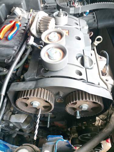

Guten Tag
Ich habe Probleme mit dem Einbau eines neuen Zahnriemens
Schon paar mal aus und ein gebaut lief unrund oder ging garnicht an
Habe es die ganze Zeit probiert Nockenwellen Stifte rein Nockenwelle auf Ot gedreht alles zusammen gebaut geht nicht an
Kann mir jemand bei meinem Problem helfen
Bitte spart euch dumme Kommentare
Möchte eine Lösung finden und nicht mehr unnötige Probleme
Danke schon mal für die Antworten :)
Peugot 206 cc 1.6 bj.2005

Das ist der 1,6er 16V mit 109PS?
Hab den selben und schon mehrfach den Riemen getauscht.
Du schreibst von NOckenwellen Stifte, hast du die Kurbelwelle auch korrekt abgesteckt?
Normal ist das vorgehen: Kurbel- und Nockenwellen auf OT und abstecken
Riemen montieren.
Automatische Spannrolle überspannen: Bis 2mm vor Maximalstellung
Stifte raus, Motor 4x in Laufrichtung drehen.
Stifte wieder rein, muss wieder passen. Motor dabei nie rückwärts drehen.
Wenn Stifte nicht passen, Riemen runter und nochmal von vorne.
Wenns spasst: Spannrolle auf Markiereung einstellen.
Stifte raus, Motor 2x drehen. Stifte wieder rein, muss passen.
Wenn nicht: Riemen runter, von vorne.
Ich häng dir die Arbeitsanleitung von Peugeot mit dran. Viel Erfolg.

Im Anhang noch 2 Fotos vom Abstecken, als ich den Zahnriemen gemacht hab. An der Kurbelwelle und der Riemenscheibe siehst du die 2 gelben Markierungen, die aufeinander liegen müssen ( auf 6:00)
Ich denke auch, dass dein Fehler an der Kurbelwellenmarkierung liegt. Falscher OT, oder Riemen falsch gespannt und 1-2 Zähne verrutscht.
Bei 1-2 Zähnen Versatz läuft er entweder wie ein Sack Nüsse oder gar nicht mehr. Bei mehr klatschen die Ventile auf den Kolben, Motorschaden.
Darum mehrfach von Hand rechts herum durchdrehen, am besten mit einer langen Ratsche oder Zündkerzen rausnehmen, dann geht's leichter.

Gibt keins. Siehe mein zweites Foto. Ganz unten auf der Kurbelwellenriemenscheibe ist eine gelbe Markierung und darunter eine am Motorblock. Die Kurbelwelle bleibt so stehen. Nach dem Riemenauflegen kontrollieren ob die Markierungen passen. Dann nach dem durchdrehen nochmal kontrollieren.
Du hast zwar auch Markierungen auf dem Zahnriemen selber und auf den Nockenwellenstirnrädern sind so Kerben. Die helfen beim Auflegen. Nach dem mehrfachen von Hand durchdrehen müssen die aber nicht mehr stimmen!
Natürlich gibt es ein ein Loch zum Fixieren der Kurbelwelle. Gab es schon bei den alten TU und XU Motoren. In der Anleitung von Heinecken ist das Absteckwerkzeug zu sehen. Kommt auf der anderen Seite hinter den ölfilter auf der kraftabgebenden Seite rein. Damals sah das Absteckwerkzeug etwas anders aus. Mittlerweile sind die Motoren an der Stelle deutlich zugebauter, sodass das Werkzeug um zwei Ecken geht. Wenn man es nicht hat, ist es aber auch nicht tragisch. Man sollte sich dennoch die Kw vorher markieren.
Stimmt! Am Schwungrad kann man fixieren. Mein Fehler. Aber da kommt man auch so gar nicht gut dran... Deswegen hab ich es gelassen.

Hey habe alles gemacht wie beschrieben aber wen ich den den Riemen drauf spanne und es dan nach rechts drehe nach einer halben oder fasst ganzen Drehung blockiert es und dreht sich nicht mehr weiter
Es kann das sein ?
Ich gehe davon aus, dass sich ein Ventil und ein Kolben berühren.
Du hast anscheinend alles verstellt.
