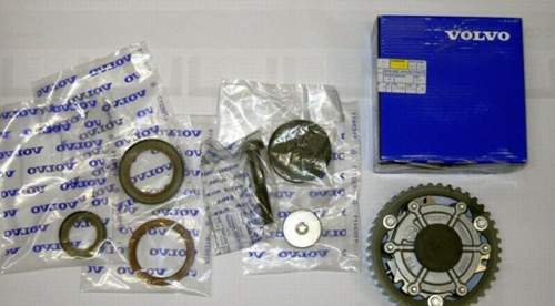

Weiß jemand ob man das (Keilrippen-)Riemenrad an der Kurbelwelle unbedingt abbauen muß?
Bei mir ist auch ein ausbauen des Nockenwellenrads (Einlass-Seite, also mit Nockenwellenverstellung) erforderlich, da der Simmerring desselben leicht Öl leckt.
Ich meine ich habe den ZR so durchgeschoben, also ohne die Riemenscheibe abzubauen. Bin mir aber nicht mehr ganz sicher – ist schon über zwei Jahre her.
Denk dran den >Verschlussdeckel für die NW< zu kaufen und den >Deckel am NWR<, der hat einen O-Ring. Ich habe seinerzeit alle drei Simmerringe gemacht damit ich da nicht nochmal dran muss. Hier die Teile:
