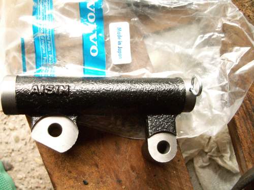

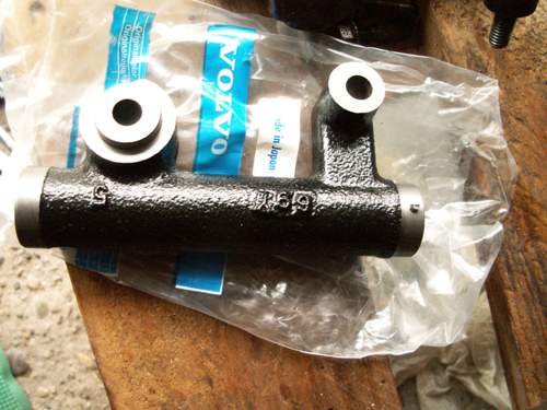

Hast Du den "automatischen" Zahnriemenspanner ?
Hast du die hintere abdeckung des Zahnriemens vielleicht mit einer zu langen Schraube montiert, dass evtl die Schraube die abdeckung nicht ganz nach hinten zieht ?

woran erkenn ich den Automatischen Spanner? wenn es der ist, den ich mit dem Schraubstock zusammen drücke und mit nem kleinen Stift fixiere dann ja...
Wenn die Abdeckung noch weiter nach hinten gezogen wird schleift der der Zahnriemen doch noch eher oder nicht?
@Lucas850 schrieb am 7. September 2023 um 18:52:52 Uhr:
Wenn der äußere Deckel ab ist ist Ruhe.
Genau der ... ;-)

ja den hab ich:)
... und die bekannte Kunststoff-'Scheibe' (evtl. weiss od. blau) hattest Du auch verwendet ? War das Alles neu, od. wurde das Gebrauchte 'recycled' ?
