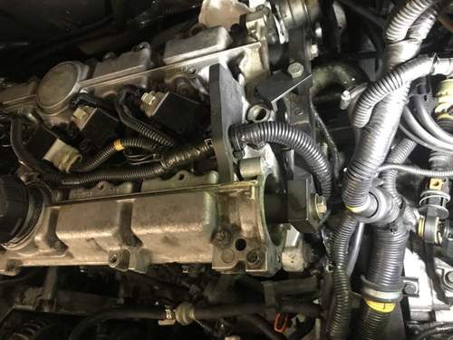

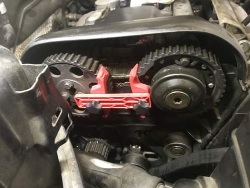

Danke für die Antwort,
Wäre es möglich das selbst zu machen oder ist da deine Empfehlung auch eher volvo? Und wenn ist es nur Zahnriemen runter, Zahnräder ausrichten und mit arretierwerkzeug fixieren und dann Riemen wieder drauf?
Das würde ich mir zutrauen, wenn ich das Werkzeug irgendwo (wo?) bekomme.
Du musst hinten den Nockenwellensensor abnehmen sowie der Deckel von der anderen Nockenwelle damit du Zugang dir zu den Nockenwellen verschaffst. Dort wird die Brücke montiert.
Für vorne gibt es dann eine Prozedur wie man die verstellbare Einheit einstellt. Die Torx Schraube die das hält bekommt auch mächtig Drehmoment glaub 120Nm dafür habe ich mir ein weiteres universelles Arretierwerkzeug gekauft damit ich es auch alleine machen kann.
