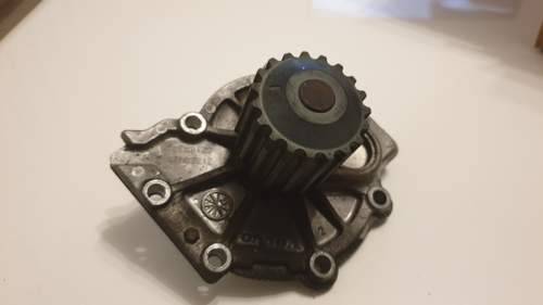

War es eine elektr.Wapu? Das war ja meine Frage. Die einfache würde ich nicht wechseln lassen.

@biboca schrieb am 11. November 2022 um 18:32:49 Uhr:
Eine elektrik konnte ich da nicht festellen.
Siehe Bild
Es handelt sich aber um ein D4

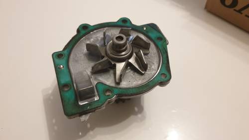

Innenseite
Hinten

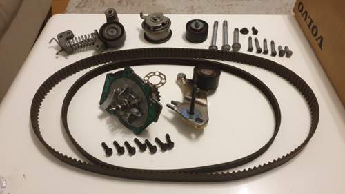

Falls es jemanden interessiert. Zahnriemensatz für ein D4 2017
Alt Teile
Danke für die Bilder. Eine rein mechanische Pumpe, ohne Schnickschnack. Die kann dann drinnen bleiben.
