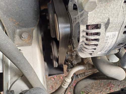

Wir haben neulich einen ziemlich gepflegten Focus Bj 2002 gekauft. Zahnriemen wurde im Jahr 2011 bei 55 000 KM gewechselt. Auto hat aktuell 115 000. Wenn ich hier richtig entnehme, sollten wir in lieber wechseln.
Besser ist das.

Du kannst auch die Kunststoffabdeckung die Schrauben lösen und diese dann was zur Seite drücken und mit dem Handy Fotos machen. In der Regel kann man da schon erkennen, ob der Riemen kurz vor fertig oder noch gut aussieht... Meine persönliche Theorie ist, dass die Riemen mehr nach Kilometer als nach Jahren altern...
Ich habe hier mal ein Foto hochgeladen, was ich auf die Schnelle gemacht habe. Also korrekt ist, dass er punktgenau vor 10 Jahren gewechselt wurde bei 55 000 KM. Jetzt sind 115 000 auf dem Tacho.
Das ist nicht der Zahnriemen 😉, sondern der Keilrippenriemen. Der Zahnriemen ist noch etwas näher am Motorblock. Wichtig wäre hier aber auch ein Bild der Zähne, also nicht nur die Rückseite, sondern auch Vorderseite.
Den kann mach auch gleich mitwechseln.
Der Keilrippenriemen sieht ziemlich fertig aus. Ich würde den ebenfalls austauschen wenn du durch ne Pfütze fährst und im Kreisverkehr die Servo ausfällt ist die Freude groß
Das war wohl ein Schnellschuss. Und ich dachte mir noch, wo sind die Zähne.
Ich sehe mal zu, dass ich morgen ein Foto vom Zahnriemen machen / hochladen kann.
Ich gehe aber fest davon aus, dass man den sicherheitshalber wechseln sollte.

Der Zahnriemen ist jetzt 10 Jahre alt und hat 1/3-1/2 seiner Laufleistung hinter sich (50-70Tsd). Der wird vermutlich problemlos noch 3-5 Jahre laufen, bzw. bis 120Tsd. Kilometer seiner Laufleistung erreicht sind (160Tsd. sollte er normalerweise schaffen).
Ich würde das als nicht so dringendes Thema ansehen, kann man machen, muss man nicht unbedingt. Wichtiger wäre hier, wann ist der nächste TÜV Termin, ist der Wagen von unten noch nicht am Rosten und wie lange kann er mit normalen Geldmitteln die man in investiert betrieben werden... Dann ist so ein Zahnriementausch auch nicht so relevant teuer... Würde mal sagen, selber tauschen ganz gemütlich mit 5x Anleitung lesen so um die 6 Stunden, Werkstatt macht das in 2 Stunden. Rechne mal mit 200 Euro Arbeitslohn und 100-150 Euro für die Teile (die verkaufen die ja nicht so günstig wie im Internet zu bekommen...). Oder Du darfst Teile mitbringen... Achte darauf, dass die die nicht nach russischer/polnischer Methode das machen, sondern mit dem Absteckwerkzeug (kostet um die 10-30 Euro bei Ebay), dazu muss der Ventildeckel runter, entsprechend brauchst dann auch eine neue Dichtung.
Ich würde daher jedes Jahr Fotos von den Zähnen und Riemen machen.
