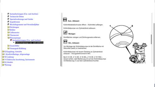

Hallo, haben alle Zahnriemen für den 1,6 16 V 162 Zähne oder gibt es Ausnahmen?
Astra G 1,6 16V 101 PS Baujahr 2000!
Mit freundlichen Grüßen
20 Antworten
Hilft dir das Bild vielleicht.
Wasserpumpe

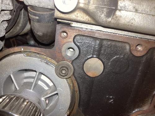

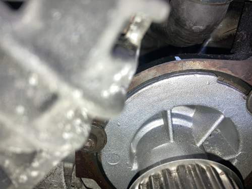

Hallo, die Wasserpumpe war tatsächlich um ca 15 mm verdreht! Habe den Zahnriemen jetzt leicht auflegen können!
Ist mir schleierhaft wie der Vorbesitzer den raufbekommen hat, vermutlich mit der Wapu zusammen!
jetzt richtige Position

Themenstarteram 9. September 2023 um 16:28
falsche Position
