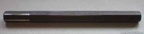

War gerade beim Freundlichen, da er mich zu sich bat (lasse den Mitnehmer vorsorglich tauschen im Rahmen der 60.000 Inspektion) um mir den Mitnehmer anzuschauen. Ich habs geahnt: 2.0 TDI - der schleichende Tod auf 4 Rädern ! Mitnehmer ist schon stark angegriffen wie auf dem Pic zu sehen ist. Frage des Freundlichen: was nun ? Er hat die Auflage von VW: sollte durch was auch immer bekanntwerden, dass der Mitnehmer oder die Aufnahme des Mitnehmers im Ausgleichswellenmodul fehlerhaft ist (durch Geräusche etc.) das gesamte Modul zu wechseln. Das sowas keine Geräusche macht, wissen wir ja. Es kommt die rote Lampe und das wars. Er hat auf meinen Wunsch auch eine Kulanzanfrage per Telefon gestellt mit ablehnendem Ergebnis. Er muss nun auf der Rechnung vermerken, dass ich darauf hingewiesen worden bin und ich den Austausch des Moduls auf meine Kosten abgelehnt habe und somit einen evtl. Motorschaden riskieren würde. Es wird auf meinen Wunsch der neue Mitnehmer eingebaut und gut.
Es kann doch nicht sein, das der Kunde vorsorgen möchte um Kosten einzusparen und dann auch noch einen Tritt in den Hintern bekommt und alles so gedreht wird, das der Kunde wissentlich einen Motorschaden riskiert. Werde mal eine böse E-Mail verfassen und zur Rechnung legen. Wenn was passiert mach ich dann eben ein Fass auf, denn das kann es nicht sein. Hätte mich um ein wenig Kulanz gefreut, wäre es zum Tausch des Moduls gekommen.
Kleiner Trost: der neue Mitnehmer hat anstatt den Endbuchstaben "A" nun "F" und ist hoffentlich härter als die alte Version. Wenn die Aufnahme des Mitnehmers noch einigermaßen i.O. ist, sollte ich eine Weile Ruhe haben. Der Rest muss dann eben über eine Rep- Versicherung laufen im worst case.

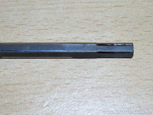

meiner sah bei 119000km so aus (siehe Bild)
habe auch nur den Bolzen wechseln lassen (Privat) hat mich 200Euro gekostet
Mein-mitnehmer-bei-115000
Was hat der Wagen momentan runter ? Der Bolzen sieht ja auch eine Spur schlimmer aus.
bin bei 127500 km
Danke für die Info.
