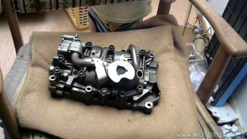

nachdem ich all eure beiträge durchgelesen habe, bekam ich etwas bammel
was den ölpumpenantrieb an meinem wägelchen angeht. hab mir sofort nen neuen mitnehmer,
dichtrung für ölstutzen und dichtmittel bestellt.
das ganze ausgebaut und begutachtet.
erleichter stellte ich fesst dass der mitnehmer nicht so arg verschlissen und
die ölpumpe und aufnahme in der ausgleichswelle nocht ziemlich akzeptabel aussehen
obwohl es baujahr 6.06, motorcode BMP und inzwischen 270´000km drauf hat.
Natürlich habe ich bei der gelegenheit auch gleich die ölrückstände in der ölwanne anschauen wollen,
da ich von schlechten erfahrungen mit castrol slx lll3 gelesen habe. jedoch bestätigte sich dies nicht.
das öl war nach 6´000km zwar rabenschwarz, was jedoch bei einem diesel normal ist, und verbrannt war es auch nicht.
Nach dem ersetzen des mitnehmers stellte ich fest, dass sich der motor nicht mehr so rauh anhört und sich auch nicht mehr so rauh anfühlt wie vorher. ich hatte angenommen es könnte vom zms sein, welches leicht verschlissen sein könnte. vermutlich reichte das entstandene spiel zwischen ausgleichswelle, mitnehmer und ölpumpe um das etwas rauhe verhalten des motors bei tiefen drehzahlen zu erzeugen. ausserdem fährt er sich auch dymamischer aus tiefen drehzahlen hoch. vorher entfaltete sich die leistung erst ab ca. 1´000 1/min, nun bereits bei 1´300 1/min.

die leistungsentfaltung ist nun im unteren drehzahlbereich besser.
ich vermute dass das spiel zwischen ausgleichswelle, sechskant und ölpumpe durh das anneinanderprallen der kanten den öldruckaufbau beinflussen und dadurch ungünstig zu den arbeitstakten stehen was den rauheren motorlauf und erklärt und die leistung untenrum negativ beeinflussen könnte.
zum öl: der letzte ölwechsel war wie erwähnt vor 6´000km, deswegen habe ich wieder das alte öl eingefüllt und nur ca. 3dl nueues nachgefüllt. somit wird das kaum der grund für geschmeidigeren motorlauf sein.
da ich ausser dem wechsel des mitnehmers nicht ersetzt habe und der motor nun geschmeidiger läuft und er sich beim beschleunigen aus niedrigen drehzahlen anders fährt und meine frau dies bestätigen kann, kann ich mir das nicht anders erklären.
versteht mich nicht falsch!; ich möchte hier keine geschichten erzählen! ich habe das nur geschrieben, weil es mir aufgefallen ist und es den einen oder anderen interessieren könnte.

Habe ein gebrauchtes AGW aus einem BMR liegen, hat 13500 km gelaufen!
Win-20140130-203724
