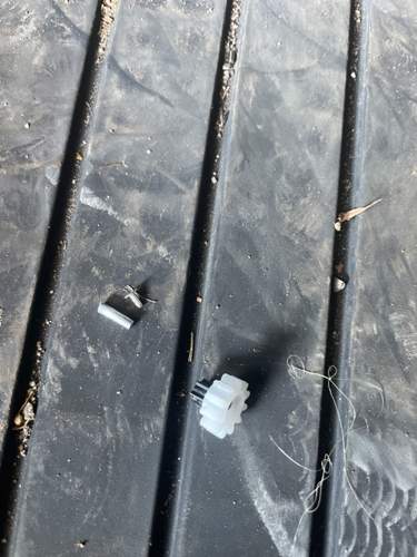

Servus zusammen,
meiner besseren Hälfte ist eben beim Verstellen der Lenksäule / des Lenkrades ein kleines weißes Zahnrad und ein abgebrochener Stahlstift (siehe Bilder) aus der Lenksäule gefallen.
Ich hab keinen Dunst worum es sich bei dem Teil handelt.
Kann hier bitte jemand helfen?
Ist dadurch die Verkehrssicherheit des Fahrzeugs gefährdet? Sie will keinen Meter mehr fahren und ist ü 100km von mir entfernt.
Danke schon mal für konstruktive Hinweise und Ratschläge.

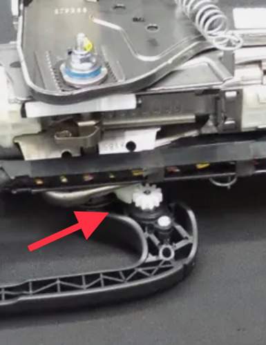

Ich vermute, dass das zum Hebel für die Verstellung gehört. Dann könnte beim Fahren die Lenksäule lose werden…?
Siehe Foto
.jpg
Themenstarteram 20. August 2023 um 6:06
Update:
Dieses Zahnrad ist tatsächlich Teil der Lenksäulenverstellung, dient aber lediglich der „weicheren“ Bedienung.
Somit hat es keinen Einfluss auf die Verkehrssicherheit, es ist nur bei Verstellen des Lenkrades nicht mehr so angenehm geräuscharm wie vorher.
Zur Reparatur muss wohl die halbe Armatur inkl. Airbagausbau zerlegt werden, dementsprechend bleibt das jetzt erst mal so und wird nicht repariert.
Es sollte eigentlich reichen das Lenkrad und die zweiteilige Lenksäulenverkleidung zu demontieren und dies ist in 10min gut machbar. Verkleidung ist geclipst mit 2 Schrauben und Lenkrad hat 1 Schraube
