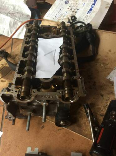

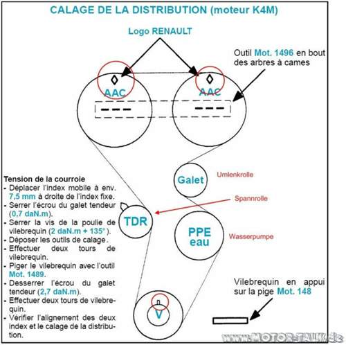

Weiß einer wie Nockenwelle auf ot gestellt werden
Renault Megane 1.6 16v k4m700
