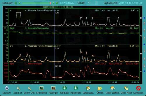

Hallo.
Mit diesem CRecorder kann man schön während der Fahrt alle relevanten Daten aufzeichnen.
Einfach in die OBD Buchse und fahren. Danach die Daten auf den PC hochladen und die Daten grafisch auswerten.

Für kleines Geld bekommt man schnell eine Diagnose ohne großes Equipment wie Laptop im Auto mitzuführen, oder Excel Werte grafisch umzuwandeln.
Dann wärst du schneller an die Infos gekommen, das die Lambdasonde defekt ist.

Auch im Leerlauf wird der BKV unterstützt, denn Unterdruck hast du immer im Ansaugkrümmer vorhanden.
Und Überdruck am LMM wirst du nie haben.
Wenn du Überdruck am LMM haben solltest, dann werden die Steuerzeiten nicht stimmen, da es dann in den Ansaugkrümmer drückt.
Am LMM wirst du immer einen Luftstrom haben, von min. 2,3-2,5 g/s, Corsa Z10XE. Der Z16XE hat ca. 2,6 g/s, siehst du an der blauen Linie.
Habe mal ein Screenshot mit dem Crecorder gemacht, Drehzahl, DK, LMM und Temperatur Ansaugluft.
LMM-z16xe

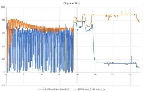

Servus,
ich laufe dem P0170 auch schon ewig bei einem Signum Z18XE BJ2003 hinterher.
Der erste Tausch der Lambda-Sonde vor ca. 2 Jahren brachte für ca. 1/2 Jahr Ruhe. Mittlerweile kommt der Fehler eigentlich bei jeder Autobahnfahrt.
Bisher wurde folgendes getauscht:
- Lambda-Sonde 1 und 2
- Deckel Öleinfüllstutzen
- Abgasanalge ab Kat (Flexrohr war lange defekt)
- HFM
- Ansaugrohr zwischen HFM und DK provisorisch abgedichtet
- Schlauch Tankentlüftungsventil an DK provisorisch abgedichtet
Am Krümmer ist eine Mutter regelmäßig etwas locker. Es sind aber absolut keine Rußspuren zu erkennen und wenn man die Stelle großzügig mit Bremsenreiniger einsprüht erkennt man auch keine Änderung im Lambda.
Am BKV ist äußerlich nichts zu erkennen und auch dort ist mit Bremsenreiniger nix zu erkennen.
Langsam bin ich etwas ratlos.
Anbei noch ein Bild vom Verlauf der Lambda-Sonden wenn der Fehler kommt. Das Verhalten der Nachkatsonde ist mir nicht ganz klar aber die sollte ja definiv keinen Einfluß auf die Gemischanpassung haben, oder?
Achja, die Teillastgenmischanpassung liegt mit dauerhaft -48% vermutlich an Ihrer Min.-Grenze.
Signunm-z18xe-lambda
Ich nehm an die Regelsonde wurde nicht nochmal getauscht?
Doch, vor kurzem habe ich noch mal eine neue verbaut. Signalverlauf ist im Bild zu sehen und m.E. plausibel.
