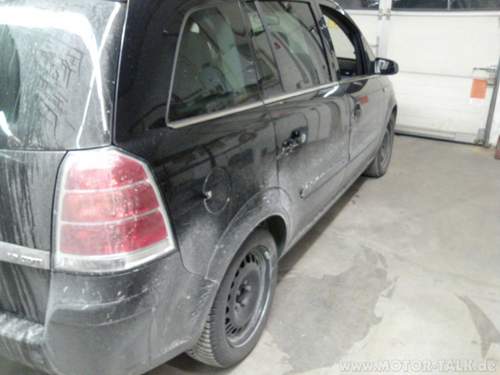

Liebe User
Ich möchte hier an dieser Stelle mal von meiner fast unglaublichen Geschichte mit meinem Zafira B 1.9DT berichten.
Anfang diesen Jahres bemerkte ich bei der Autowäsche lauter Lackblasen an verschiedenen Karosseriestellen.
Ich war sehr erschrocken darüber, und begann in diversen Foren nach vergleichbaren Fällen zu suchen, um Hilfe bei meinem weiteren Vorgehen zu erlangen.
Ich habe viel von Fällen gehört, wo es im Bereich der Türdichtleisten (Gummidichtung) jeweils an den Enden gegann zu rosten.
Begründet durch Metalleinsätze in den Türdichtleisten, die dort zur Verstärkung eingebracht sind.
Diese schäuern sich mit der Zeit durch den Gummi der Türdichtleiste, korrodieren, und beschädigen dann den Lack am schweller usw.
Dies soll Opel bekannt sein. Deshalb wird hier bei vorliegender (Kundentreue) nachgebessert, inform von Neulackierung und Austausch der Türdichtleisten gegen bereits ab 2007 geänderte Türdichtleisten ohne Metalleinsatz.
Ich schaute bei meinem sofort nach.
Und natürlich waren auch bei mir alle beschriebenen Teile betroffen.
An den vorderen Enden der Türdichtleisten befanden sich grossflächige Roststellen unter dem Kotflügel, welche bereits keinen Lack mehr hatten.
Ich habe den Wagen darauf hin gründlich untersucht. Und es brach mir Stück für Stück das Herz.
Soetwas habe ich ja noch nie gesehen. Nicht in schlimmsten Kadett und Astra F Zeiten.
Es blüht an allen 4 Türen an den Unterkanten teilweise bishin zur Zierleiste.
Alle 4 Kotflügel sind an den Übergängen zur Stoßstange aufgeschäuert, und gammeln dort fleissig vor sich hin.
Motorhaube und Heckklappe sind dagegen nur leicht befallen.
Natürlich sieht man das erst, wenn man genauer hinschaut, da sich fast alles im unteren Bereich des Fahrzeug befindet.

vielleicht hängt es davon ab, wo der zafira gebaut wurde :confused: .
hab mal bei meinem die stellen abgesucht und nichts gefunden, obwohl meiner denn ganzen winter über "weiss" ist. natürlich wird auch die waschstrasse oft besucht, was aber nichts bring (optisch zumindest).
also, vor 3 tagen war der letzte besuch in der strasse und jetzt........... siehe bild :eek:
P2142-09-03-10
P2143-09-03-10

Habe vorher noch nicht so viel gehört, dass der Zafira B rostet. Habe mir auch nicht so die Gedanken darüber gemacht, da unser Zafira A auch kein Rost hatte.
Heute bei genauerer Betrachtung habe ich dann schockiert festgestellt, dass die Radläufe leichte Blasen schmeißen und sich darunter wohl Rost befinden wird. Der Wagen ist auch vier Jahre alt und das ist einfach nur ein Unding.
Themenstarteram 22. März 2010 um 21:14
Hallo an alle.
Hallo RaphiBF.
Der Wagen ist gebraucht gekauft.
Allerdings hat Opel den Wagen bei Kulanzantragsstellung genauestens auf Vorschäden untersucht. Im eigenen Interesse natürlich.
Ich lass es halt neu lackieren, und hoffe, dass dann Ruhe herrscht.
