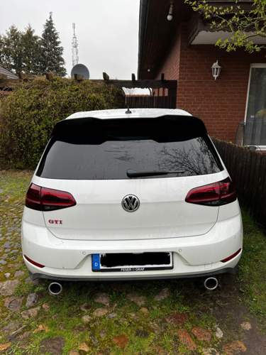

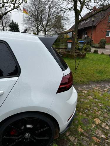

Themenstarteram 15. April 2023 um 11:19
Der Heckspoiler ist jetzt verbaut, wird mit dem mitgelieferten 3M Klebeband angeklebt, hält sehr gut. Optisch gefällt er mir gut, in Kombination mit dem bald folgenden Diffusor wirkt es sicher noch besser.
Gibts im Gutachten Auflagen bezüglich TÜV-Abnahme? :confused:
Du könntest ja doppelseitiges Teppichklebeband verwendet haben. :D
Themenstarteram 15. April 2023 um 16:33
Im Gutachten steht nur, dass es mithilfe von doppelseitigem Klebeband zu montieren ist und dies als ausreichend erachtet wird. Eine Anbaubestätigung ist ebenfalls nicht erforderlich.
Der Spoiler hält aber auch bombenfest, mache mir da überhaupt keine Gedanken.
