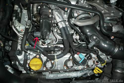

wo sitzt der agr ventil bei 3,0 liter kanst eventuel bilder machen
Leider kann ich momentan keine Bilder machen, mein jüngster hat "cam" mit "gum" verwechselt, nun ist die Linse hin.
Aber es ist wirklich kinderleicht. Motorabdeckung runter, der Stecker vom AGR sitzt quasi am höchsten.
Wenn Du vorm Auto stehst, von oben auf den Motor blickst, mittig den Blick nach links schweifen lassen,
dann siehst Du ein elektr. Stellglied von dem nach unten ein Daumen dickes "Ofenrohr" nach unten weg geht. Das isses. Der Stecker sitzt direkt oben am Stellglied. Er hat eine Federlasche, leicht drücken und
nach links abziehen (aus dieser Perspektive). Vor Feuchtigkeit schützen.
Habe mal in dem angehängten Bild das AGR/den Stecker markiert
Z30DT AGR
