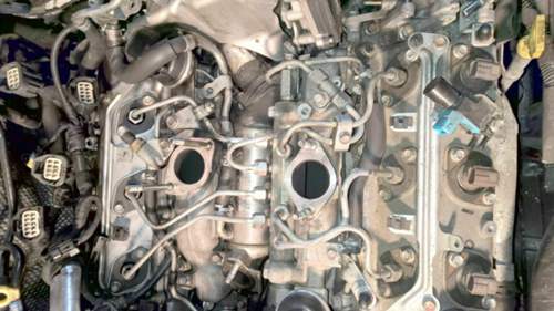

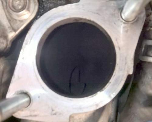

Moin Zusammen,
wollte einmal kurz Rückmeldung geben, nachdem ich jetzt den Ansaugtrakt gereinigt habe.
Nachdem ich den oberen Ansaugkrümmer runter hatte, sah es in den beiden unteren Ansaugkrümmernsehr ordentlich aus (siehe Bilder). Dort waren vielleicht 1-2 mm Rußbelag, das halte ich für normal und im Rahmen. Also habe ich beschlossen, die unteren Ansaugkrümmer so zu lassen und mir damit die Schweinerei mit Druckspeicher und Kraftstoffleitungen ausbauen erspart. Letztlich musste ich nur den oberen Ansaugkrümmer und die Drosselklappe reinigen, die auch nicht ganz so heftig versaut waren wie z.B. bei Hades86.
Wie habt Ihr den oberen Ansaugkrümmer sauber bekommen? Ich habe erst alles abgebaut (inkl. Drosselklappe) und dann verschiedenes versucht (Einweichen, Chemie, Munddusche, kratzen etc.), aber das hats alles nicht gebracht und ich kam auch nicht überall hin. Hingebommen habe ichs letztlich erst mit dem Heißluftfön, der auf höchster Stufe irgendwann die Öl-Ruß-Pampe in Brand gesetzt hat. OK, ich habe Blut und Wasser geschwitzt, dass sich das Teil aus Alu-Guss nicht verzieht, aber nach dem Ausbrennen war der Restbelag trocken und bröselig und ließ sich gut entfernen :-)
Jetzt ist erstmal wieder alles gut. Und wenn noch jemand die Dichtungen zwischen Zylinderkopf und unteren Ansaugkrümmern braucht, bitte kurze PN.
Herzliche Grüße,
Jens
