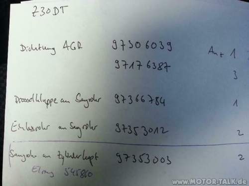

Frage am Rande: hast Du die Teilenummern sämtlicher Richtungen zur Hand ? wenn ich meine ansaugbrücken reinigen möchte müssten ja die Dichtungeh neu.
Na logo. Aber die brauchten wir nicht alle. Die untere gibt es im Zubehör, Rest original Opel. Ca. 80€.
Ik gehe davon aus die auf der Liste sind die, die wirklich benötigt werden oder?
Und Danke für die Liste😉
Noch ne Frage😁: wie lange braucht man(n) ca. zum auseinandernehmen?

Zur Liste: Welche davon jetzt wirklich benötigt wurden, kann ich dir aus dem Kopf gar nicht mehr sagen. Die Drosselklappe bspw. kannst du auch montiert lassen und du musst nicht alle Dichtungen vom AGR neu machen, weil du z. B. das Wellrohr am AGR dranlassen kannst. Aber auf die paar Euro kommt es bei der Masse jetzt auch nicht gerade an. Ich denke, die Dichtungen kann man immer mal gebrauchen. Ich brauchte sie ja dann auch schneller als mir lieb war.
