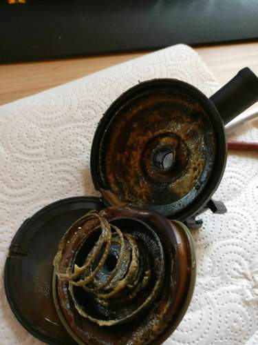

Hi. Ich habe seit ein paar Tagen folgendes Problemchen mit meinem Siggi. Motor ist der 2,2 Direkt Z22YH BJ 07. Es Quietscht auf der seite des Keilriemens. Riemen und Spanner sind seit gestern neu. Das Quietschen ist aber geblieben. Wenn man dem Motor abstellt und die rollen und der Riemen bleiben stehen klinkt das geräusch noch ab anstatt auch sofort anzuhalten. Bei höherer drezahl wird es milder, verschwindet aber nicht. Im Kalten zustand gehts erst nach ca. 7 KM los.
Hatte das evtl schonmal jemand und kann mir da bei der Ursachenbehebung helfen?

ich wollte das Thema noch einmal aufmachen, denn ich habe genau die gleichen Symptome wie hier eingangs beschrieben.
Ziehe ich das Druckregelventil ab, verschwindet das Quietschen. Mache ich es wieder drauf, ohrenbetäubend lautes Quietschen.
Nun habe ich das Ventil bestellt, aber kann mir jemand sagen, was genau da so quietscht? Denn das Ventil selber ist es ja nicht.
Vielen Dank im Voraus für eine Aufklärung.

Lichtmaschine eher nicht, denn wenn man den Ölmessstab zieht, hört das Quietschen sofort auf.
Es hängt wohl mit dem Öldruck zusammen. Druckregelventil oder Kurbelgehäuse-Entlüftung.
Nur was genau verursacht das Quietschen?

Ok also Update von mir: Es war doch die Lima. KGE hat aber glaube ich auch ein Weg mal gucken...
Ich konnte heute mal das Druckregelventil öffnen und es waren zwei kleine Risse in der Membrane.
Mal schauen, ob sich das Problem nach dem Wechsel erledigt. Teil ist bestellt.

Hab das Ventil auch mal gewechselt. Kostet aber ja nur 20€ also egal. Risse hatte es soweit ich erkennen konnte nicht. War jedoch viel Schleim drin welcher wahrscheinlich von viel Kurzstrecke bei kalten Temperaturen kommt.. lecker

Doch, es war nur das Ventil. Ausgetauscht und Geräusch ist weg. Dazu kommt, dass er wieder ganz ruhig läuft.
