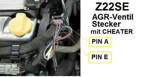

Hi Leite!
Würde gerne bei unserem Astra G aus 2003 das AGR Ventil stilllegen. Verschlussplatte gibt es ja überall zu kaufen, aber wie ist das mit dem AGR Cheater? Finde da nichts passendes... kann mir da jemand einen Tipp geben, woher ich was passendes bekommen kann? Vielen Dank!
Habe das Problem, das wenn der Motor warm ist, leichte Zündaussetzer kommen. Der Motor schüttelt sich richtig.
Laufleistung sind ca. 160.00km. Im kalten Zustand ist alles wunderbar. Sobald er auf Betriebstemperatur kommt, läuft der Motor unrund. Zündkerzen habe ich heute neue von BOSCH verbaut, aber gab keine Besserung. Die Zündkerzenbilder der alten Kerzen waren alle ok.
Auch die Leistung des Motors würde ich auch unauffällig bezeichnen. Zieht gut durch, keine Leistungslöcher, oder Aussetzer... nur im Leerlauf schüttelt sich der ganze Motor.
Ich muss noch erwähnen, dass der Motor in den letzten Monaten leider überwiegend Kurzstrecke genutzt wurde. Habe auch gelben Schleim am Öldeckel und teilweise am Ölmessstab.
Der Ölwechsel inkl. Spülung ist noch keine 4000km her. Das AGR kam vor ca. 2 Jahren schonmal neu.
Ich möchte das AGR stilllegen, evtl läuft er dann besser...
Vielen Dank für eure Hilfe!

So, AGR stillgelegt und den Cheater installiert!
Ich hätte es nicht für möglich gehalten, aber der Motor läuft wieder komplett ruhig! Keine Aussetzer mehr... und hängt richtig gut am Gas! ;)))
Danke für die Hilfe! Bin echt super froh, dass man wieder normal fahren kann...

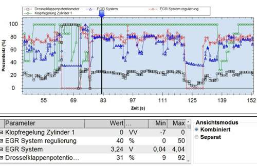

Wie ist das beim Z22SE mit Klopfen bei Teillast, wenn man das AGR rausnimmt und die SW nicht anpasst?
@Gerd_7
Klopfen bei Teillast ist doch ein Zeichen für unvollständige Verbrennung, ähnlich wie klingeln.
Das wäre dann ein Problem mit Zündung oder Benzin Luft Gemisch, sprich Einspritzventile undicht.
Klopfen ist eine unkontrollierte oder zu frühe Verbrennung und dadurch bedingte Druckspitzen.
Bei einer unvollständigen Verbrennung ist das eher nicht der Fall.
Das zugeführte Abgas bewirkt unter anderem, dass die Verbrennung langsamer abläuft und der Zündwinkel vorgestellt werden kann.
Da das MSG davon ausgeht, dass Abgas zurückgeführt wird, wird es den Zündwinkel auf früh stellen und muss den dann über die Klopferkennung wieder zurückstellen.
Bei meinem X18XE1 konnte ist das in den Logs eindeutig sehen, mit AGR gab es bei Teillast auch bei ROZ95 keine Zündwinkelrückstellung.

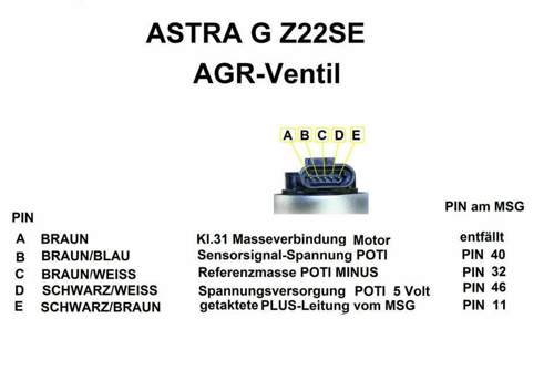

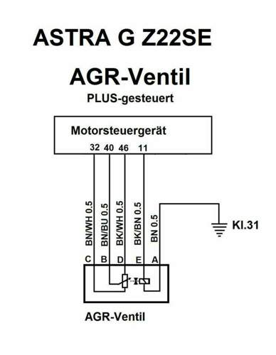

Moin hat zufällig jemand die PIN Belegung des AGRs zur Hand
Guggst Du Bilder oder hier lesen :
https://www.motor-talk.de/.../...405-trotz-simulator-t6746387.html?...
Was für ein Modelljahr hat die Kiste ?
Modelljahr = 10.Stelle der VIN ( Fahrgestellnummer ).
Da muss ne Zahl stehen.
AGR-Stecker Kabelbaum
AGR Z22SE
Stromlaufplan AGR
@BlackyST170 schrieb am 13. Januar 2022 um 12:48:03 Uhr:
Vielen Dank schon mal da steht eine drei.
