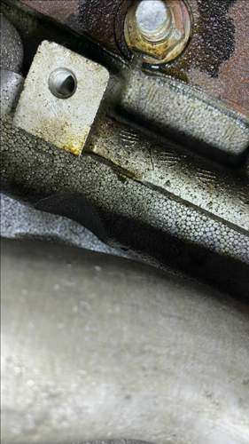

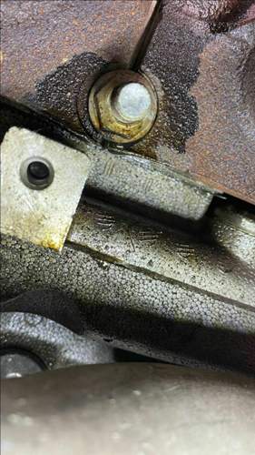

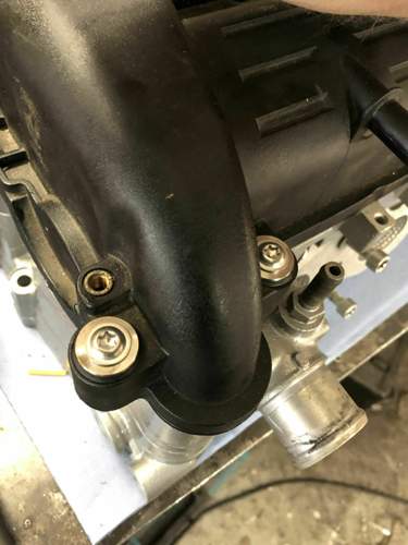

bei meinen Astra G Cabrio aus 2003, mit dem Z22SE Motor gibt es ein Problem.
Da es ein "schönwetter Auto" ist, wird das Cab nur selten bewegt.
Ich habe immer mal wieder den Geruch von verbranntem Öl in der Nase gehabt.
Nun habe ich mal Bilder gemacht.
Leider bin ich etwas ratlos und weiß nicht, von wo das Öl kommt....
Habe mit Kaltreiniger mal den Krümmer gereinigt und werde beobachten.
Hat jemand eine Idee?
Dankeschön :-)

Na, wenn Du so der Oberschrauber vor dem Herrn bist,dann mach mal leichte Übung zum Warmwerden und mach Ventildeckeldichtung neu.
Wenn dann noch genug Puste da ist,kannste ja mal Krümmer abschrauben.
So wie ich das jetzt interpretiere müßte es der zweite unten vom der Fahrerseite aus sein.
Wo hast Du am Ventildeckel geguckt?
Der Ventildeckel wird gerne an den beiden Stirnseiten undicht.
Dann könnte es von der Seite bis in den Schlitz zum Stehbolzen gelaufen sein.
Wenn Du den Krümmer machen willst, nimm Dir Zeit und Geduld mit sowie einen Satz neue Knochen.
Ist eine echt fiese Arbeit vor allen wenn ein Bolzen abreißen sollte.
Eine Winkelbohrmaschine und Helicoil sollte dafür zur Sicherheit in greifbarer Nähe sein.

An der Stelle sind die gerne inkontinent.
Haffe es sind die Stellen nur so vom Motorblock her zu erkennen.
Auf den zweiten Bild sind zwei kleine Dichtmassenstreifen gesetzt.

Habe den Krümmer gelöst und mal nachgeschaut.
Zylinder 2 und 3 sind im Auslass Ölfeucht die anderen beiden nahezu trocken.
Habe dann mal die Kompression gemessen.
Zylinder 1: 12,9 Bar
Zylinder 2: 12,3 Bar
Zylinder 3: 11,5 Bar
Zylinder 4: 12,4 Bar
Scheint soweit okay… somit könnte man die Kolbenringe als okay befinden.
Somit kommen die Ventilschaftdichtungen der Auslassseite ins Spiel.

Das glaub ich weniger,dass es an den Ventilschaftabdichtungen liegt .
Wenn man die wechselt,gibt's nen Placebo-Effekt.
Aber mehr auch nicht.
Mach ne anständige Krümmerdichtung drauf und prüf ,ob der Krümmer verzogen ist.
Stimme dem zu sind eher die Kolbenringe.
Aber wie Blacky schon sagt gucken ob der Krümmer plan ist und die Dichtung neue machen.

Der Motor ist dafür bekannt das er gerne einen zusätzlichen Schluck aus der Ölpulle nimmt.
Das hat nicht mit dem Vergleich mit den Reifen zu tun, es tritt bloß nichts mehr aus sondern der Motor kann in Ruhe das tun was er gut kann. -> Öl Verbrennen ohne das es am Krümmer raus läuft.
Je nach dem wie der Krümmer aussieht könnte er aufgearbeitet und geplant werden.
Ob das günstiger als ein neuer Krümmer (~150€- 180€-> LINK) ist kann ich nicht sagen.
