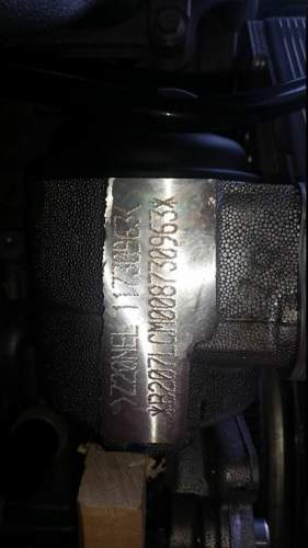

Kann mir hier jemand den GENAUEN Unterschied zwischen dem NET und dem NEL nennen?
Bitte nur sichere Fakten und keine Vermutungen. 🙁

Ganz so einfach ist es nicht,am Z20NET wurden während der Bauzeit einige Änderungen durchgeführt,z.B. Einspritzdüsen,Steuergerät,Turbo und viele weitere Kleinigkeiten.
Da Du einen kompletten Motor inkl. Turbo einbaust,sollte eigentlich alles passen,allerdings gab es Anfang 2004 ein Änderungspaket,wo zwei Sensoren wegfielen(Abgastemperatur und Umgebungsdruck),dann wurden später andere Einspritzdüsen verbaut (grün statt blau).
Je nach dem was Du vorher drin hattest,muß vielleicht das Steuergerät angepasst werden.

Im gekauften sind im übrigen graue Düsen. ..
Welches Baujahr hat denn der original Motor?
Graue Düsen habe ich mal beim Saab 9-3 Biopower,also E85 Verträglichkeit gesehen,näheres weiß ich aber nicht.
Mein orginaler net hängt im 03er Baujahr.
http://m.eeuroparts.com/Parts/73213/Fuel-Injector-55559397/
Die Düsen sind im neuen drin 😉

Dann könntest Du Pech haben,meiner ist im Dezember 2003 gebaut worden,und die Sensoren sind noch verbaut.Wenn Du den Motorkabelbaum inkl. aller Sensoren und Deinem Steuergerät vom alten Motor übernimmst,sollte ja eigentlich alles passen.Bei den Einspritzdüsen könnte es Probleme geben,da die Durchflussmenge unterschiedlich sein wird,also evtl. Motorsteuergerät(Einspritzzeiten)anpassen.

Das schwierige wird sein Jemanden zu finden der Dir wirklich sicher sagen kann was Sache ist.Bei Opel sehe ich schwarz.Ich habe mal mit einen Saab Tuner gesprochen,der sagte mir das man alles anpassen kann.In Verbindung mit dem Mitsubishi Lader und den größeren Düsen,sollte bei deinem neuen Motor dann auch erheblich mehr Leistung drin sein.

Der Motor wurde für Saab und nicht für Opel gebaut. Alle Daten von diesem Motor beziehen sich auf Saab und so wie ich unseren TüV kenne, werden die dazu ein klares "nein" sprechen. Da spielt es auch keine Rolle, ob der Motor sonst baugleich ist.
Eingetragen wird dir das imho so einfach keiner.
Wenn der so nicht legal rein darf dürfen die aus dem opel werk Kaiserslautern grad mit nem passenden zu mir kommen und den falschen wieder mitnehmen 😠
Was heißt für Saab gebaut? Den Motor gabs bei Saab, Cadillac BLS (Europa) und Opel. Was hat das mit Saab zu tun. Saab hat ganz andere Motorcodes, B207(E/L/R) heißen die da. Z20NEx sind reine Opel-Motorcodes.
