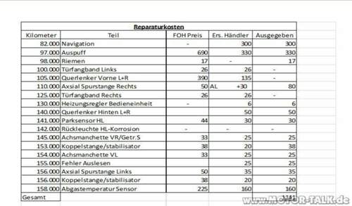

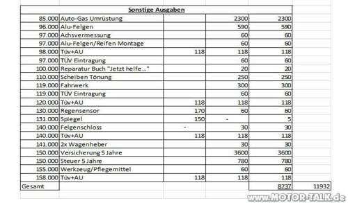

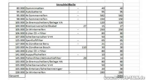

und hier noch die versprochne reparatur liste🙁
Reparaturkosten-vectra-c-bis-158-tkm-bild-1-von-3
Reparaturkosten-vectra-c-bis-158-tkm-bild-2-von-3
Reparaturkosten-vectra-c-bis-158-tkm-bild-3-von-3
