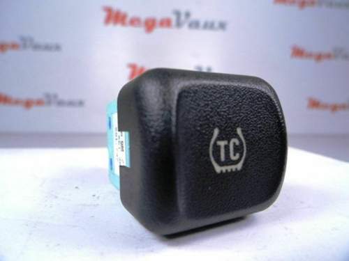

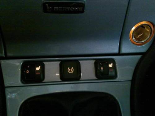

Hast Du nen TC-Schalter in der Mittelkonsole ?

Bei TC ( traction-control ) haste Symbol :
Aufschrift TC mit Reifenquerschnitt
TC- Taster
Schalterleiste Mittelkonsole

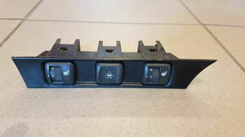

Okay.
Dass der Taster fehlt,kann schon sein.
Und dass die Kiste ein ESP-Modul hat und sämtliche Sensoren verbaut sind, kann man auch noch verstehen.
Nur wenn es in der Preisliste angekreuzt wurde,sollte es ja auch serienmäßig in Betrieb sein.
Egal ob mit oder ohne Taster.

Schalterleiste mit ESP-Taster
