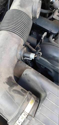

@BlackyST170 irgendwie hat das mit dem Foto des, vermute Ansaugluftsensors, nicht geklappt. Nochmal:

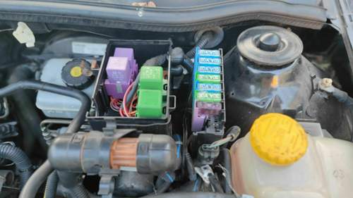

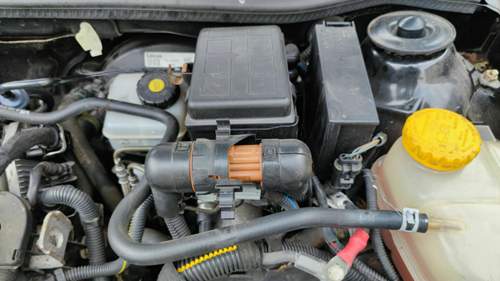

Mach mal Bild vom Relaiskasten im Motorraum.

Hier auf jeden Fall vorsorglich schon die Bilder vom SK:
Sicherungskasten
Sicherungskasten 2
MSTG

Das Bauteil auf Deinem Bild ist der IAT-SENSOR ( Ansaugtemperatur-Sensor ).
Mach mal Bild vom Motor und Relaiskasten offen.
