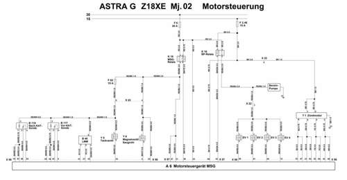

Mahlzeit,
mein Cab ist derzeit einekleine Diva mit einem eigenartigen Problemchen. Starte ich ihn kalt, fährt er ganz normal. Selbst auf längeren Strecken (und dementsprechend auch warm) kann ich ordentlich beschleunigen und er dreht auch bis weit nach oben. Stelle ich ihn aber mal für einige Zeit ab und fahre dann weiter, ist bei 4000 Undrehungen Schluß. Alles darüber fühlt sich an wie abgeregelt. MKL kommt nicht.
Ich habe schon diverse Beiträge dazu gelesen, der Fehler mit den 4K scheint nicht ganz neu zu sein, aber die Lösungsansätze reichen von neuem Kat bis zum LMM. Da ich es gerne vermeiden würde, die halbe Elektronik testweise zu tauschen frage ich erst mal hier, ob jemand das Problem mit ähnlichen Symptomen schon einmal hatte und erfolgreich beheben konnte.
beste Grüße,
der alte Mann

Auspuffanlage neu ( Abgastest bestanden )
Prüfsonde neu (Vorher P0141 Bank 1 Sensor 2)
LMM neu
Zahnriemen wurde neu gemacht (freie Werkstatt)
Nockenwellensensor getauscht, weil beim alten das Kabel abisoliert war, hier allerdings sehr preiswerte Ware aus der Bucht.
Wenn das Teil kein Faltdach hätte, wäre es warscheinlich zum Verwerter gewandert. Da die Substanz aber gut ist, möchte ich das vermeiden.
Das meinte ich mit leichtesten Lösungsweg.
Teile auf blossen Verdacht tauschen.
Bei Zahnriemenwechsel würd ich erstmal penibel Steuerzeiten kontrollieren.
Verkabelung NWS und LMM unter Last prüfen.
Ansaugtrakt mit Bremsenreiniger absprühen auf Falschluft.
KRÜMMER-KAT auf Risse absuchen.
Einspritzleiste ausbauen und Sprühbild der Einspritzventile begutachten.
Benzindruck messen oder Förderleistung der Benzinpumpe ermitteln.
Motorsteuerung Z18XE

Der P0170 ist weg, dafür kommt jetzt der P0340 (Nockenwellensensor) und die Symptome sind immer noch identisch, ab 4000 RPM geht nichts mehr.
NWS ist auch neu, original Opel, KWS auch (beim Ölwechseln einfach mal mitgetauscht) langsam verhärtet sich der Verdacht, dass das MSG auf dem Weg in die ewigen Jagdgründe ist.
Verkabelung des NWS erneuern.
Die Kabel werden porös mit der Zeit.
Ist ne Krankheit bei dem Motor.
Themenstarteram 5. Juli 2021 um 19:54
der Sensor ist schon neu und bis zum MSG durchgemessen. Ich hab mir mal die Motordrehzahl am MID angesehen (soll ja auch vom NWS kommen), die ist auch stabil.
Hast du den Kreuztest NWS / KWS gemacht, mit dem man den P0340 eingrenzt?
Themenstarteram 6. Juli 2021 um 6:16
ja, ohne NWS läuft die Kiste genauso bescheiden wie mit.
Und andersherum? Irgendwo muss der 340 ja herkommen.
KWS tauschen und abwarten.
Mit was wird da überhaupt ausgelesen bzw. mit welcher Software werden Livedaten angezeigt ?
Am NWS die Kabel am Stecker ( kabelbaumseitig ) auf Spannung messen.
Da müssen min. 5 Volt anliegen auf Kabel BK/WH.
