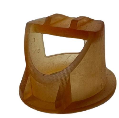

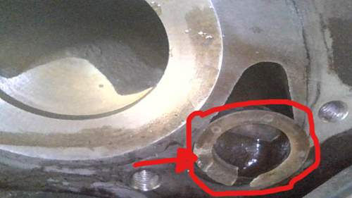

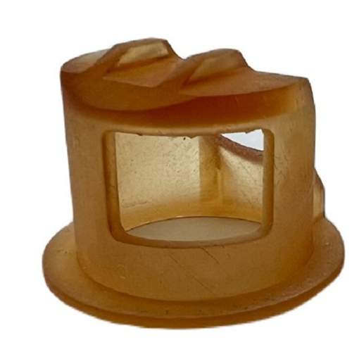

Moin zusammen,
ich habe meine Wasserpumpe beim Z17DTR (1.7 CDTi) ausgebaut. Dabei ist mir ein defekter Kunststoffeinsatz aufgefallen. Dieser hat die Opel-Nr.
97102581 Führung Zylinderblock
(sieht für mich eher wie eine Drossel oder Durchflussführung aus)
Leider ist dieses Teil von Opel nicht mehr Lieferbar bzw. wird nicht mehr hergestellt.
Das Teil wird noch in Frankreich hergestellt mit einer Lieferzeit von 3-4 Wochen:
Gryp3D
Solange wollte ich eigentlich nicht warten, da das Fahrzeug gebraucht wird.
Eventuell kann ich die Wasserpumpe erstmal ohne dieses Teil einbauen und dann später nachrüsten.
Daher meine Frage, ob das Teil zwingend benötigt wird?
Mein FOH kann hier nicht helfen. Vielleicht hat hier im Forum jemand Ahnung.
Für die Fotos habe ich das Teil provisorisch zusammengeklebt, zwecks besseren Verständnisses.
Danke und Grüße
Führung WaPu Motorblock
+3
1 Antworten
@albundy2 schrieb am 15. September 2023 um 16:00:31 Uhr:
[...]97102581 Führung Zylinderblock
Weshalb es ja auch Coolant Reducer heißt.
Das wird kaum eienr probiert haben. Wenn das quasi noch als hydraulischer Abgleich fungiert kommt es evtl. zu unvorhergesehenen Spottemperaturen. Also evtl. im Block irgendwo zu heiß, im Kopf vllt. zu kühl.
Kurz: Ich kann/will es nicht abschätzen.
