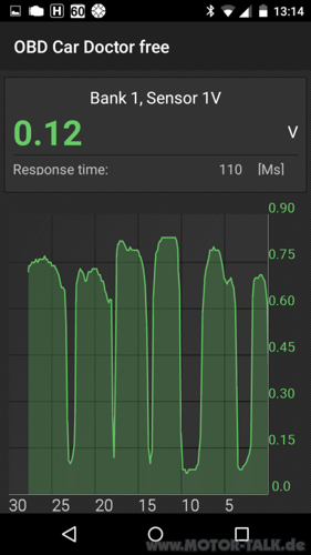

Dann schaue dir doch mal die Livewerte von der Lambdasonde an, hast doch schon einen Laptop und sollte damit möglich sein.
Sollte so aussehen. Im Leerlauf immer schwankend zwischen 0,1 und 0,75 Volt bei warmen Motor.
Sonde Nachkat im Leerlauf so bei 0,7 Volt gleichbleibend.
Screenshot-lambdasonde-app-obd-car-doctor-free
