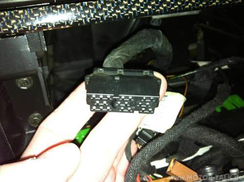

und der blaue vom wechsler muss in den schwarzen von yatour, meine ikk jedenfalls, ikk hab das symphonie, aber die anschlüsse sind identisch und eben keinen wechsler mehr.
... falschen Stecker aus dem Navi gezogen? Der Schwarze ist vermutlich nicht vom Wechsler.
Die beiden Stecker mit 8 Pins (je 4 in einer Reihe) sind für Spannungsversorgung u.a. und der andere für Lautsprecher.
Der dritte Stecker setzt sich wiederum aus drei zusammen (farblich codiert), die zusammengekclipst werden. Ein Teilstecker für NF out, einer für Telefon, einer für CD.
Gruß, Thomas

Aber auch der richtige funzt so bei mir nicht. Er ist nicht mehrfarbig, und ich kann ihn auch nicht auseinanderteilen, um den blauen Yatour Anschluss einzubinden am Radio, bzw. den schwarzen Stecker vom Yatour Kabelbaum am Wechsler Stecker zu befestigen. Der originale Wechsler Stecker ist bei mir ein 20-poliges Teil, kpl. in schwarz. Bild ist im Anhang. Deswegen war ich auch etwas verwirrt gestern...
Ich weiss, daß bei meinem Kutter nach 3 oder 4 Jahren mal (habe ich in den Unterlagen jedenfalls schriftlich von VAG) das Navi kpl. neu gekommen ist wegen einem Totalausfall. Anscheinend hat sich in der Zwischenzeit der Stecker geändert, und man hat den dann bei meinem Wagen auch umgebaut.
Habe aber im Internet bei dem Händler, wo ich den Yatour Adapter gekauft habe, gesehen, daß die einen 20-Pin Adapter speziell dafür auch im Sortiment haben. Den werde ich dann wohl besorgen, und denn sollte das auch für mich ein Kinderteller werden, das Ding einzubauen... ;-)

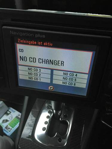

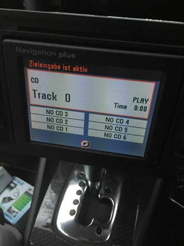

Ich habe mir jetzt auch mal so ein Teil zugelegt. Habe ein Yatour MT06 ersteigert und bei Amazon dieses Kabel gekauft.
https://www.amazon.de/dp/B00TTOA4DQ/ref=pe_386171_37038021_TE_3p_dp_1
Ich musste meinen Stecker zweiteilen und dann konnte ich alles anschließen.
Zum Problem, die rote Led blinkt und er zeigt dann die Bilder im Anhang. Am Ende bleibt NO CD Changer.
Ich kann den Wechsler auch nicht nutzen.
Wenn ich die Stecker ein paar mal ab und dran stecke piept es und ich konnte die Musik vom iPhone hören. Dieser Effekt ist aber auch nicht immer reproduzierbar -.-

Ist der normale CD-Wechsler bei dir noch dran oder ist der komplett ab?
Meinen normalen Wechsler habe ich noch verbaut. Der läuft auch an (hörbar) und checkt ob eine CD eingelegt ist.
Ich habe auch mal eine alte CD eingelegt aber diese kann ich nicht auswählen oder zwischen Yatour und Wechsler umschalten.
Entferne ich den Adapter vom Yatour funzt der Wechsler wieder ganz normal.
Ein Pinout von dem Yatour gibts nicht zufällig oder? Oder Bzw. welche Kabel wo an den ISO Stecker gehören. Vielleicht hat da einer was bei der Herstellung verbockt?
