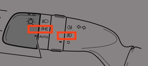

Ich kann bei meinem XP21 gar nicht das Licht ganz ausschalten. Nur Automatik oder ganz ein, aus geht nicht. Ich könnte also gar nicht nur mit den Nebelscheinwerfern fahren.
Du könntest mit Standlicht und NSW fahren, nur so ist es auch erlaubt
@RolandHB1 schrieb am 5. März 2023 um 19:15:42 Uhr:
Wie gesagt: ich habe nur die Einstellung Licht ein und Automatik. Ich kann nicht das Abblendlicht ausschalten, wenn es durch die Automatik eingeschaltet wurde.
Doch kannst auch Du bei diesen Einstellungen:
