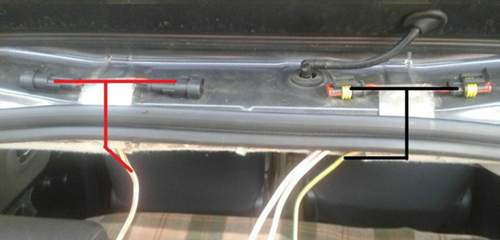

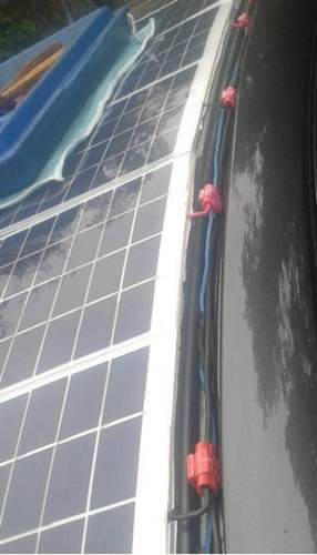

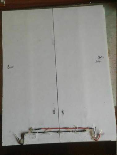

Habe davon nicht alles fotigrafiert..die paar, wo ich habe gerne....
Solarzellen-Paar-Verschaltung
Solarzellen-Paare-Anschluss an Hauptkabe
Stränge-Zusammenführung vor Salarregerl
