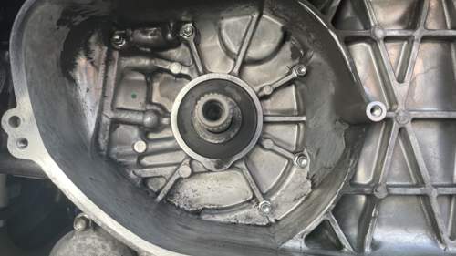

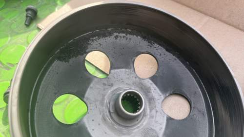

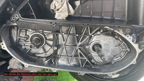

ENDLICH…..konnte ich das heute mit der Vario erledigen, ein kleiner Bericht hier mit einigen Fotos wie gewünscht.
Ich hatte mir einen Schlagschrauber besorgt und damit ging die Vario und die Kupplungsschraube hinten auf. Das Original Haltewerkzeug war mir zu teuer.
Ich finde den Abrieb nach gerade mal 15k ganz schön heftig, werde einige Fotos mit hochladen zur Ansicht.
Laut Werkstatthandbuch soll der Riemen seine Verschleissgrenze bei 26,7mm haben.
Meiner hatte 25,6mm, also deutlich drunter. Ich habe alles gereinigt, die verglasten Kupplungsbeläge angerauht, die Dr Pulleys eingebaut in 16g (Original sind 17g), neuen Riemen drauf und alles wieder zusammengebaut.
Meine Kupplungsbeläge hatten ca 2,5mm Belag. Verschgleissgrenze liegt bei 1,5mm. Wie dick die neu sind weiß ich leider nicht, sonst könnte man da auch Rückschlüsse ziehen bezüglich Laufleistung.
Achso, der alte Riemen hatte keinerlei Risse, er war einfach nur zu schmal geworden. Wovon ich aber nicht unbedingt was bemerkt hatte beim fahren. Die erreichte Endgeschwindigkeit damit war unauffällig.

Jetzt ist wohl interessanter wie die neuen Pulleys sind...
Der Abrieb insbesondere vom Riemen ist aber ganz normal.
Vielen Dank Roberto für deine Infos für uns. Die Bilder sind gut. Deine Verletzung ist auch gut zu erkennen. Warum hast du den 16g eingebaut, gab es da einen besonderen Grund? Wieviel Zeit hast du gebraucht für die Wartung?
