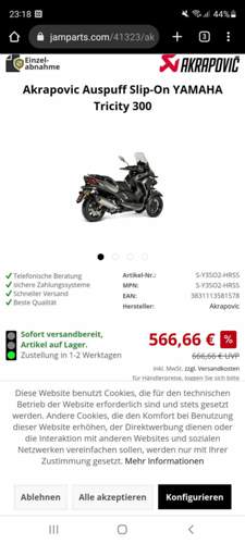

Hat einer von euch den Akrapovic Auspuff am Tricity wenn ja findet ihr den klang besser,auf youtube klingt der dunkler satter

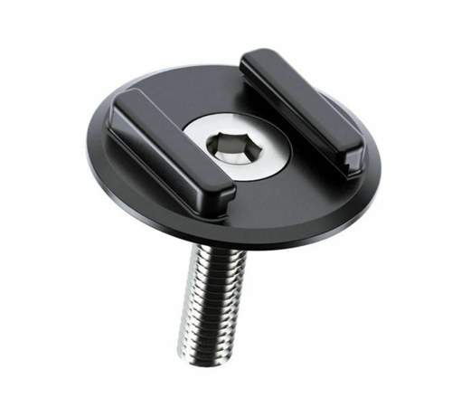

Ich benutze das SP Connect System auf meinem Fahrrad und im Auto. Ich habe das System nicht für das Motorrad verwendet, sondern das des Fahrrads für die Tricity angepasst. Oder den Tricity tatsächlich an den SP Connect angepasst.
Ich verwende bereits das SP Connect-System. Für das Fahrrad hatte ich noch eine Halterung (Micro Stem Mount) und habe das erstmal testweise ausprobiert.
- Den mittleren Teil der Lenkradabdeckung entfernen.
- Das aufgeklebte Yamaha-Logo entfernen. Hinweis: Kratzempfindlich. Logo kann später immer wieder aufgeklebt werden.
- Zentriertes Loch bohren für die SP Connect-Schraube.
- Installiere SP Connect. Verwende (zusätzlicher) Kontermutter und Kunststoffscheibe oder Gummischeibe, damit sich die Halterung nicht dreht, wenn das Telefon gelöst oder befestigt wird.
Micro Stem Mount

Ja, aus folgenden Gründen:
1) viel besserer Sound
2) Etwas mehr Leistung (ca. 2-3 ps)
3) sieht geiler aus
