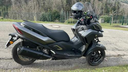

Ich war eben wieder unterwegs, konnte es nicht lassen bei dem Wetter.
Geil!
Ausfahrt1
Ausfahrt2
Klasse so.soll es sein das macht ja auch Spaß.
