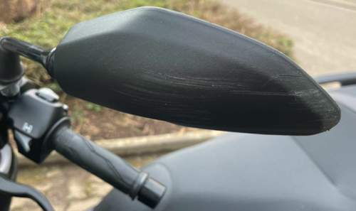

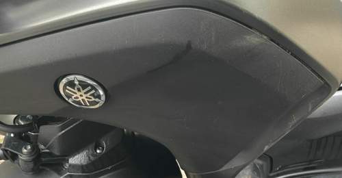

Hast auch ein schaden am Tricity oder hat er es wenigstens durch deinen Rettungsversuch glimpflich überstanden?
@bmwforall80 schrieb am 17. März 2022 um 11:35:20 Uhr:
Ohh jee dann mal Gute Besserung.
Das hat er davongetragen.....

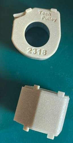

Auch war hier ja das Thema Pulleys am Start. Jemand hatte gefragt wegen alt oder neue. Es sind die mit den Fähnchen. Sind das die neuen? Sende Bilder dazu.

Das sind die FR-Pulleys mit den Flügeln, die das "kippen" verhindern!
IRgendwas muss sich da getan haben. "Tech Pulley" waren mal nachgemachte. Ich hatte auch mal so einen Satz. Da ist der Flügel, damals deutlich länger abgebrochen. Die Flügel waren nicht mehr auffindbar und waren komplett zermalmt.
am 18. März 2022 um 21:15
Hat es auch. Die alten gekippten kenne ich vom hörensagen und das die kleinen Flügel abbrechen!
Deshalb habe ich regelmäßig kontrolliert. Kein Verschleiß erkennbar und die Flügel sind heile und auch ohne Abnutzung...nun seit etwa 10000km.
Bei mir hat sich die "verbesserte" Version ohne Flügel gedreht. Nur eine, egal in welcher Position in der vario verbaut. Mit dem Messschieber kein Unterschied messbar...
Ich hoffe er berichtet hier lang genug...
am 19. März 2022 um 21:43
Ohne Flügel können alte und verbesserte Version kippen. Nur die Flügel können das wirklich verhindern.
Hiervon gibt es allerdings einige wenige die abgebrochen sind. Perfektion ist wohl nicht möglich...
