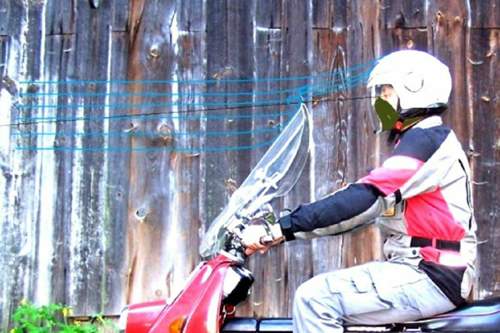

@Papstpower schrieb am 1. Februar 2022 um 20:27:28 Uhr:
Nur dran denken, durch die Scheibe darf man nicht sehen. Du musst immer drüber schauen können.
Viele werden das Foto schon kennen.
Die Scheibe musste ich oben kürzen, da sie sich nicht tiefer montieren liess.
Um hier wieder eine Art Spoiler anzuformen, habe ich im gewissen Radius einen
glatten Blechstreifen gerundet und verstärkt. Darauf wurde dann der vorgewärmte
Bereich der Scheibe wieder als Spoiler angeformt ;)
Leider verhält sich durch die verschiedenen Dichten Luft nicht so wie Wassertropfen :(
Der Fahrtwind wird durch die Verwirbelung am Spoiler zum größten Teil über den
Helm geleitet, was relativ wenig Wind am Helm ankommen läss :)
Wasser lässt sich durch die Luftströmung jedoch nicht so leicht ablenken, deshalb wird
das Helmvisier bei Regen trotzdem nass :(
Und dann ist da nochwas:
Es ist ja bekannt, wenn der Mensch den ganzenTag auf den Beinen ist, dass er auch
etwas schrumpft :(
Leider habe ich mein Windschild früh am Morgen angepasst und merke bei der Fahrt
nach Feierabend, dass ich den Oberkörper mehr strecken muss, um gut über die Scheibe
dass ichzu sehen, als frühmorgens :mad:
Also daran denken, ein Windschild erst nach Feierabend montieren !
Tiefersetzen geht an meinem leider nicht und nochmal oben abschneiden und Spoiler
anformen ist mir zu viel Arbeit :D
Windschild
Hast du Mal eine Nano Scheibenbeschichtung probiert? Da perlt der Tropfen ab. Falls nicht, Kopf nach rechts und links drehen, Visier frei...

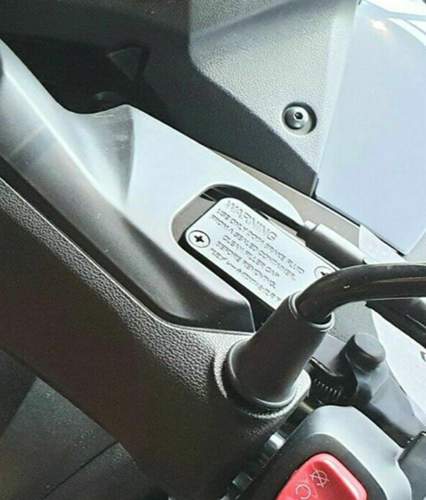

Kann mir jemand Spiegel Verbreiterungen empfehlen die nicht an der Lenker Verkleidung drücken?
Das Gewinde verlängern. Recht und Linksgewinde möglich. Gibt fertig oder Baumarkt.
Also auf dem Foto sieht man die Situation am Spiegel. Unter dem Regengummi kommt noch ein Stück schwarze Verkleidung. Spiegelverlängerungen die seitlich abstehen kann ich so dafür nicht nehmen weil die am Plastik anstehen würden. Das mit Baumarktgewinde hab ich nicht ganz begriffen. Könntest du mir bitte bei der Suche nach was passendem aus ALU aus dem Zubehör behilflich sein?
Möchte Fehlkäufe verhindern.

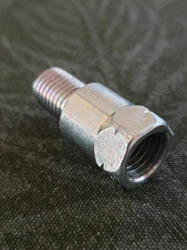

Wahrscheinlich meint er so eine Verlaengerung wie im Foto. Ist nicht so schwer selbst zu finden.
Aber Achtung, Spiegel haben oft Linksgewinde.

Genau der Adapter ist gemeint. Am besten wenn möglich zu Louis oder Polo Spiegel ab und mit in den Laden. Oft links UND Rechtsgewinde. Oft auch andere Steigung.
Mit diesem Adapter hast du auch wieder eine höhere Verschraubung wo die was festschrauben kannst...

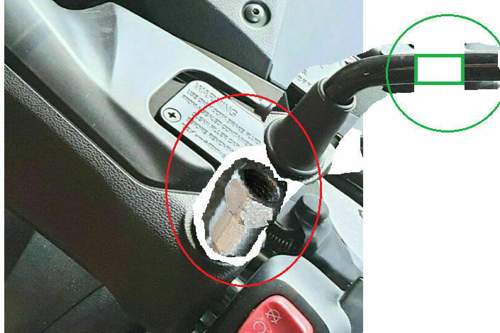

@Golf3ABS schrieb am 30. Januar 2022 um 13:17:00 Uhr:
Ich glaube, hier wird über eine Veränderung diskutiert, um die es nicht geht.
Dieser betreffende Adapter setzt den Spiegel höher (s. Fotomontage rot eingekreist),
eine Verbreiterung ist aber gewünscht :(
Dazu sehe ich aber keine handelsübliche Möglichkeit :mad:
Wären es meine Spiegel, würde ich an den Spiegelarmen entsprechende Rundstahl-
Verlängerungen dazwischen schweissen, glattschleifen und neu lakieren
(grün eingekreist) ;)
