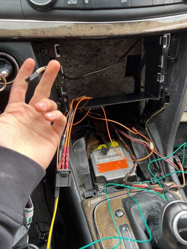

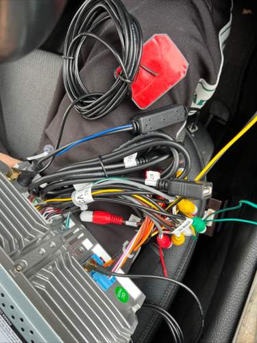

Guten Tag, ich bräuchte Hilfe da ich meinen W211 (E280) das Xtrons Radio einbauen möchte und ich das so weit verdrahtet habe wie in diesem Video hier: https://youtu.be/EisTZV-FCX8 abgesehen davon wusste ich nicht was die schwarze Box kriegt da es nicht sehr sichtbar ist habe die auf zündungsplus und minus gesetzt. Sie leuchtet innen Radio bluetooth Connection funktioniert auch, Radio geht auch an aber habe leider kein Ton auf gar keinem Lautsprecher egal ob Radio oder Bluetooth.. wollte fragen ob da jemand Ahnung hat ? Ich weis einfach nicht mehr weiter habe auch viel herum gefragt bei mir ob in den Werkstätten die sich damit auskennen die lassen alle die Finger davon da sie keine Ahnung haben bin ziemlich hilflos, das einzige was ich nicht angeschlossen habe ist das grüne bzw. beide grüne Kabel am Canbus das soll für die Lenkrad Steuerung Multimedia sein, ich möchte allerdings nur Ton auf meine Lautsprecher kriegen hinten links im Kofferraum habe ich einen cd navigator der unbenutzt blieb und sonst habe ich dort nichts, hoffe jemand hat Ahnung wie ich weiter komme...

Das heißt für mich das ich Ton auf die Lautsprecher kriege muss ich das nach hinten legen ? Und wie genau bzw. wo ? Das zweite was ich sagen wollte ist das die zwei grünen Drähte vom CANbus nicht angeschlossen sind am CanBus unter dem handschuhfach wie krieg ich das Tom Signal rauf ? Bluetooth funktioniert ja auch nicht. Was genau verursacht den Ton ?
Die agw ist canbus gesteuert. Deshalb musst du die grünen canbus Kabeln anschließen. Die canbus Kabeln geben das Audiokommando. Wenn du die Fußabdeckung auf der beifahrerseite abbaust dann musst du den Teppich links (getriebetunnelseite) zur seite legen dann musst du dort vorne nach den dünnen schmalen braun und braun roten Kabeln suchen die verdreht bzw verdrillt/geflochten sind.
Weitere canbus Kabel befinden sich auch direkt oben unter dem handschuhfach in einem canbus Verteiler. An denen würde ich aber nicht hingehen weil da fickst dir nur ein ab und verküppelst dich da nur wenn du da mit den Kabeln hin gehst. Deshalb geh mit den grünen Kabeln lieber dahin wo der Teppich ist. Da sind die verdrillten braunen canbus Kabeln.
Deine grüne canbus Kabeln musst du etwas verlängern.
Grün kommt mit braun/rot zusamen
Das ist can high
Grün schwarz kommt mit braun zusamen
Das ist can low
Du brauchst am lwl kabel was im cd wechseler vorher drin war den Brückenstecker

Ohne Brückenstecker geht das nicht weil du sonst den Mostring unterbrichst.
Vergiss nicht das rösliche Kabel aus der fahrzeug Leitung was vorher zum ntg1 rein gegangen ist auf das amp con (blaues Kabel) zu verbinden. Das ist ein remote Kabel. Damit schaltest du die AGW ein.

Oh Man. Hast Du am neuen Xtrons Lautsprecher-Kabel angeschlossen? Hast Du dazu den Stecker vom AGW abgezogen und per Adapter-Kabel die Kabel nach vorne gezogen?

Was du machen musst?
Die lautsprecher mit dem radio direkt verbinden oder du kommst in meine Facebook Gruppe. Dort biete ich extra für xtrons radios fertige kabelbäume an. Dann würde dich der Einbau 2 bis 4 stunden dauern mit meine videoeinbauanleitung.

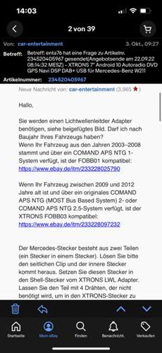

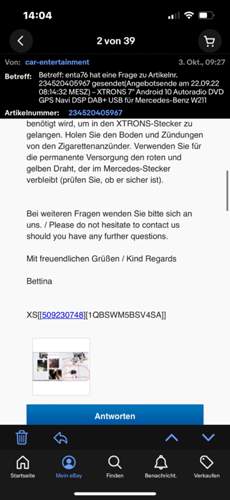

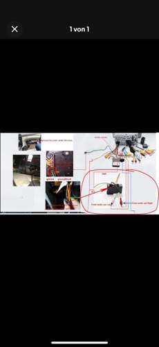

Ich weiß selber wirklich nicht wie ich es direkt verbinden soll. Der Händler selbst hat mir jetzt eine Anleitung geschickt und ich muss extra für 120€ einen Adapter dazu kaufen. Ich füge mal die Screenshots bei.
Habe schon eine Anfrage zu der Gruppe geschickt. Wie viel würde bei dir so ein Adapter kosten?
Ja das ist aber Murks. Das hinterlässt jede Menge Kabelsalat. Durch den lwl Adapter verwendest du den Verstärker vom alten Radio. Das eigentliche Radio ist ja hinten im Kofferraum. Auch die AGW vom HK System ist vergleichbar mit ein "gutes" Autoradio. Mit dem LWL. Adapter ist das nur eine Notlösung damit da ein Ton raus kommt (wenn da überhaupt ein Ton raus kommen sollte seil die Boxen sind alle nicht CE geprüft.)
Es ist auch nur eine Schnelllösung damit das Radio schnell eingebaut wird.
Aber bei weitem niemals eine vernünftige Lösung.
