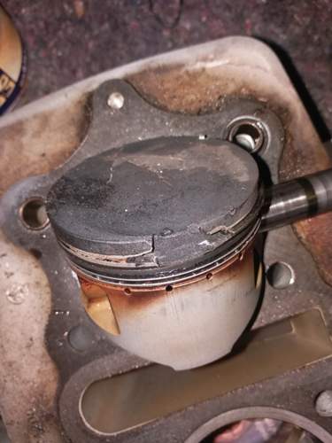

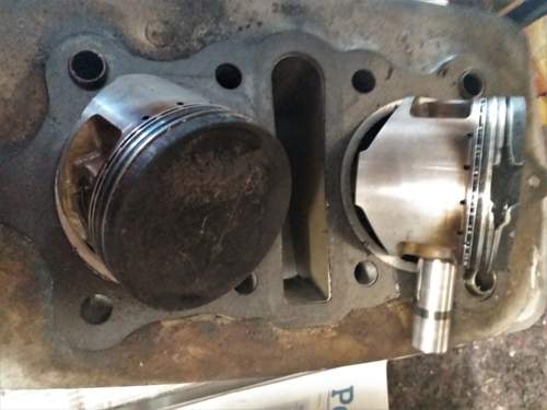

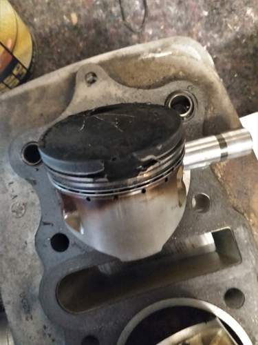

Hallo liebe Schrauber, es gibt Neuigkeiten. Nachdem der Kompressionstest ernüchternd ausfiel (2.7bar) sind wir ans Eingemachte gegangen. Die Fotos zeigen eindrücklich worin der Kompressionsverlust und das nicht Starten wollen ursächlich war. Kolben und Zylinder gibt es zwar noch neu bei Yamaha, werden aber inkl. der notwendigen Fuß-und Kopfdichtungen mit Gold aufgewogen. Um die 700€ waren mir dann für das alte 1981er Schätzchen doch zuviel. Kolben und Zylinder mit ähnlicher Laufleistung von 45Tkm in sehr gutem Zustand gebraucht gekauft (90€), plus Dichtungen (35€) und die alte Yamaha geht wieder an den Start und ist hoffentlich für weitere 50Tkm gerüstet. Wie der Schaden passiert ist bleibt (mir) schleierhaft. Im November gut laufend abgestellt, im März dann nichts mehr. Alles Gute an alle und eine sichere Saison, Bikergruss, Heinrich

Waren beide Kolben mit den gleichen Ausbrüchen ?
Der eine mehr, der andere weniger. Beide beschädigt. Wie und warum, keine Ahnung. Schönen Sonntag!
Den Ablagerungen nach, ist sie aber mit den Ausbrüchen noch gelaufen. Erstaunlich.
re
Ja wahrscheinlich Materialermüdung. Hatte immer genug Öl, es wurde auch kein Müll getankt aber die modernen Kraftstoffe meinen es mit unseren Oldtimern nicht sehr gut. Bikergruss Heinrich
Ich vermute mal, dass da ein Kolbenring schon lange gebrochen war, fuhr zwar noch, er konnte dann seine zerstörerische Arbeit verrichten mit den jetzt zu sehenden Folgen. Vielleicht wurde der Motor mal gewaltsam gestartet, als die Ringe angerostet waren. Die Historie des Mopeds kennt ja keiner
Am Kraftstoff wirds nicht gelegen haben, ist ja kein Hochleistungsmotor.
