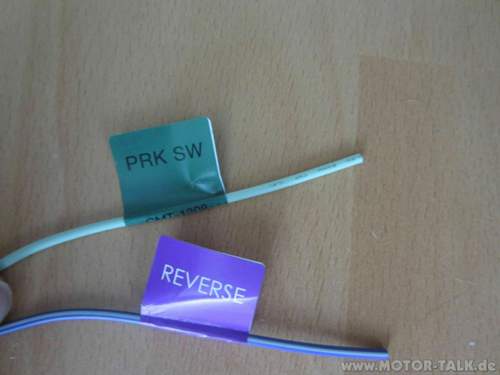

DVD gucken gind jedoch nicht. Ich stand ja und hatte nur die Zündung an, aber egal ob Gang raus oder rein, Handbremse fest oder gelöst, beim DVD gucken kam zwar ton aber auf dem Bildschirm stand Parken aus. Wisst ihr da weiter?
Das Hellegrüne Kabel muss an die Handbremse oder?
Wenn ja, wie?
Das mit auf Masse legen ist ja verboten und kapier ich auch nicht :(

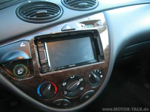

Ich habs doch noch mal versucht. Das Radio ist jetzt im Schacht, nur die Blende bekomm ich nicht groß genug. Hab keinen Dremel und mit einer Feile gings nicht.
Außerdem rutscht mir das Radio zu tief in den Schacht rein, der Einbaurahmen passt gar nicht rein und weiß auch nichts mit dem an zu fangen.
Themenstarteram 9. November 2014 um 16:22
So sieht es im Moment aus, nicht schön aber selten.
Wie bekomm ich eigentich am Ende diese zwei Schlitzen an den Seiten zu?
Habe was von gfk und Metra Kit gelesen.
Img-0897

So, es ist geschafft. Hab es am Ende dann doch selber hin bekommen. So sieht's aus.
http://www.bilder-hochladen.net/files/jfwi-1vv-c8df.jpg
Nicht schlecht! Als würd's ab Werk so gehören.
