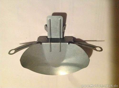

Habe heute mal 1 Scheinwerfer zerlegt. Der Spiegel war in ganz gutem Zustand, die Linse von beiden Seiten minimal verschmutzt, ein ganz feiner Film lag darauf - gereinigt. Oben vom Spiegel war aber so ein Blech dran, das keinerlei spiegelnde Beschichtung hat und über dem Spiegel saß. Wohl ein hitzeschutz oder was weiß ich. Habe das Blech mal weggelassen und den Scheinwerfer ins Auto gesetzt. Auch am einstellgerät könnte ich nicht negatives entdecken. Keine blendwirkung, der Lichtkegel ließ sich wunderbar einstellen und leuchtet ganz sauber nach den Vorgaben. Zum Schluss noch die Abschlussscheibe poliert und zusammengebaut.

Dieses Blech brachte den Unterschied. Das ersetzt an der stelle den Reflektor und hat keine verspiegelte Oberfläche. Jetzt da es fehlt wird das licht direkt vom Spiegel reflektiert und bildet somit das tolle Abblendlicht. Wie erwähnt, ich wollte es nur mal testen ohne dieses Blech und hatte blendwirkungen oder einen unsauberen Lichtkegel erwartet aber nur minimales Streulicht, ein leichter Lichtnebel oberhalb der Hell/dunkel Grenze. Also ganz rausnehmen kann man sie nicht, aber ich werde sie verchromen lassen, damit sie das Abblendlicht auch so gut reflektieren wie der spiegel (original ist es nur ein dumpfes mattes blech welches das licht reflektieren soll) und wieder verbauen.
Ein Bild von dem Blech und noch welche vom Auto. Ich weiße darauf hin das es identische Brenner sind, vor dem Eingriff sah mein keinen Unterschied am abgebenen licht (weder Helligkeit noch Leuchtfarbe!!)

War dieses Blech nicht eventuell das Blech vom Xenon plus?
PS sehr gute Arbeit.
Nein, die shutterblennde fürs Fernlicht hab ich natürlich belassen.
