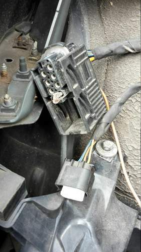

Hallo, wollte jetzt mal das Problem mit den Scheinwerfern beheben. Was brauche ich alles ? Auf den Bildern sieht man was ich habe . Sonst vorherige Beiträge lesen
20160619-164009
20160619-164042
20160619-164738
